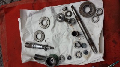

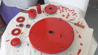

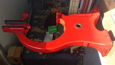

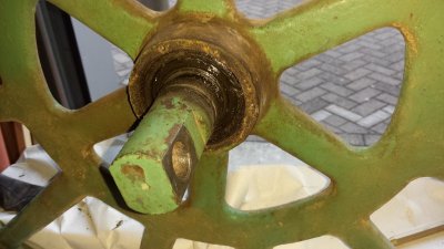

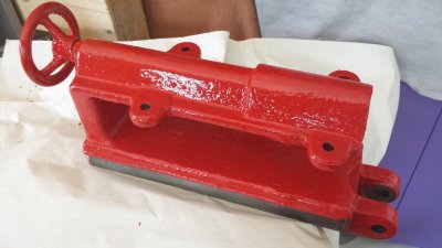

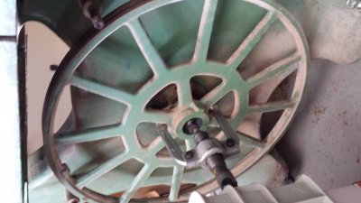

Lintzaagje is inmiddels totaal gedemonteerd, alle lagers besteld en een blik verf opgetrommeld. Een kleine revisie was de bedoeling, maar is nu een project geworden. Oude verflagen er af geschuurd, scherpe randjes er af geslepen/gevijld, oude dikke vet er af gepoetst en noem maar op. Het is maar goed dat ik de lagers er uit ben gaan halen want die waren niet allemaal meer zuiver op de graad. Na vervanging zal dit monster ook mij weer overleven en de volgende eigenaar hoeft er ook zijn leven lang niet meer naar om te kijken. Hooguit wat zaaggeleiding verversen.
Als ik wat meer tijd heb probeer ik wat fotos te posten.
De vragen van vandaag:

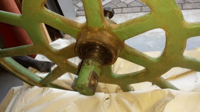

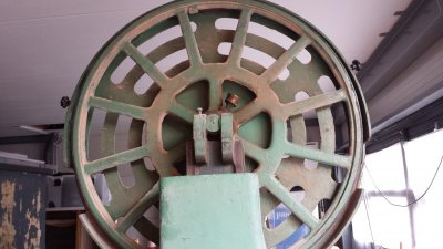

1-De voering op het onderste wiel is van leer, maar is knoerthard. Is dit normaal of is de vering er uit en moet deze vervangen worden? Hier is de voering compleet, er mist geen millimeter.
2-Of kan ik met een truuk dit leer weer soepel maken? (Nat maken?)
3-Om het bovenste wiel zit rubber met craquelé. Ook hier is de voering compleet. Vervangen of niet?
4- Voor beide: Vervangen op z'n Amerikaans (bol) of op z'n Europees (vlak)?
Het onderste wiel is eventueel later eenvoudig nog te vervangen, terwijl het bovenste wiel flink ingekapseld is tussen een zwaar juk en een zware gietijzeren beschermkap welke bij demontage bijna in z'n geheel er uit gehesen moet worden. Hoera, lang leve de degelijkheid ;)
De wieldiameter is 70cm.
Alvast bedankt.

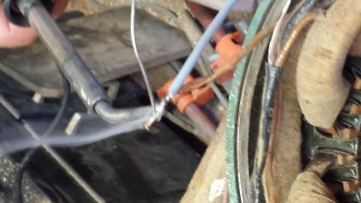

Niet in chronologische volgorde, maar hier wat foto's :
