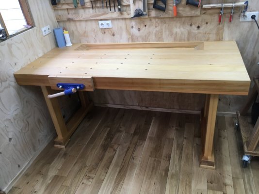

Mijn timmer werkbank is zo goed als klaar :)
Nog naschuren met de excenter schuurmachine, een laag of 3 Danish Oil er op en dan kan hij in gebruik worden genomen.
Hij staat als een huis, maar hij weegt dat ook flink wat.
De wringstok zit nog in tape omdat de lijm van de knop nog moet harden).
Ik ben er blij mee, al is misschien niet alles perfect, maar ik ben dan ook maar een hobbyist (en ik had ook geen goede werkbank natuurlijk, dus niet zo raar dat het nog niet perfect was :p )

Hij is wel erg mooi geworden!!!

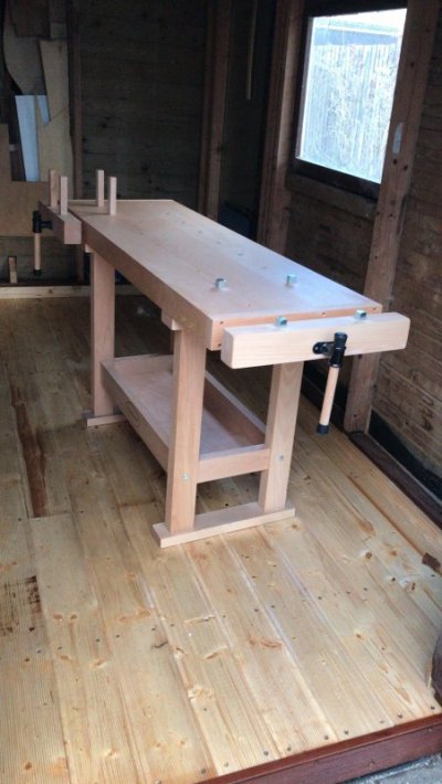

Zou je de dwarsligger niet beter schuin kunnen zetten? Ik denk dat die dan een stuk effectiever werkt. Het mooiste zou zelfs zijn om dat met pen-en-gat-verbinding te doen, in plaats van ingelaten.
Verder is het een heel erg mooie werkbank geworden! Jouw foto's hebben me het zetje gegeven om eindelijk maar eens te beginnen aan mijn eigen werkbank. Dus gisteren meteen het eerste deel van het blad verlijmd. Ik gebruik alleen gerecupereerd vuren, dat ziet er een stuk minder chique uit dan die van jou.
Dwarsligger schuin zou wellicht sterker zijn, maar ziet er niet uit naar mijn smaak.
Het hout wat ik gebruikt heb, Parana Pine, had ik genoeg gebruikt van liggen, anders was het ook gewoon vuren oid geworden.
Ik ben benieuwd naar jouw werkbank!

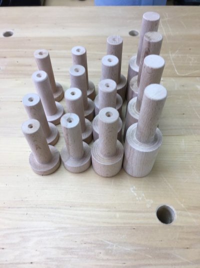

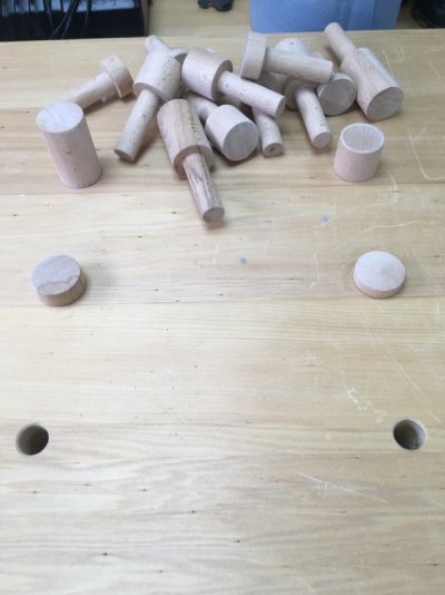

Helemaal klaar, voorzien van 3 lagen olie en gaten voor bankpennen
De bankpennen zijn gedraaid uit beukenhout (die moet ik nog in de olie zetten)
De eerste krassen zitten al weer op de werkbank, maar da’s niet erg, hij is tenslotte gemaakt om op te werken :)

De plaats van de bankschroef is me niet helemaal duidelijk.
Je bent nu wel erg beperkt in wat je er in lengte in kwijt kunt en in je eigen bewegingsruimte.
Ik zou hem aan de andere kant geplaatst hebben.
Of mis ik iets?

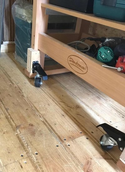

Mijn werkbank is een opruimertje van Datona. Perfecte maat voor mijn mini- werkplaats. Daar zat al een gereedschapsbak in. Ik heb er nog een plank bijgemaakt voor machinekoffertjes.
Verder heb ik de tafel op wielen gezet. Ik vind dat ideaal. Regelmatig heb je van die klussen, dat je er omheen wilt kunnen lopen.
Verder. Ik heb ook een bankschroef aan de kopse kant. Die gebruik ik nog meer dan die in de lengte.
Overigens top gemaakt. (y)

Mijn werkbank is een opruimertje van Daytona. Perfecte maat voor mijn mini- werkplaats. Daar zat al een gereedschapsbak in. Ik heb er nog een plank bijgemaakt voor machinekoffertjes
Dat is ook een hele mooie werkbank!
Verrijdbaar is voor mij niet nodig.
Ik heb straks 4 losse blokken (met laden) die ik rond kan rijden.
Mocht dat voor die ene keer toch niet genoeg zijn trek ik de werkbank wel van de muur :)
