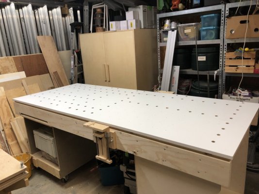

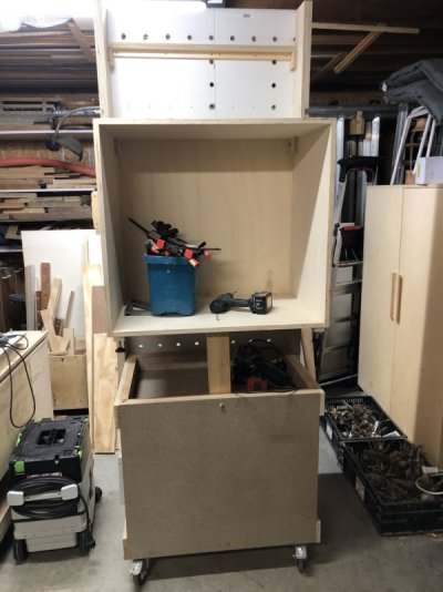

Even een paar plaatjes van mijn MFT, welke opklapbaar is en toch stabiel genoeg voor handwerk als beitelen:
De laatste foto is de werkbank volledig opgeklapt. Achteraf had ik in één keer alle gaten moeten maken. Door temperatuur/vochtigheidsverschillen krijg ik het niet meer uitgelijnd.

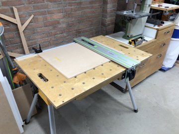

Ik heb een zelfbouw MFT:

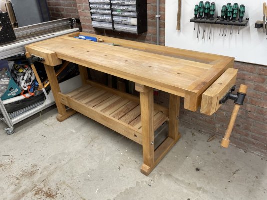

En een beuken werkbank. Deze heb ik overgenomen van een timmerman die met pensioen ging en is te koop.

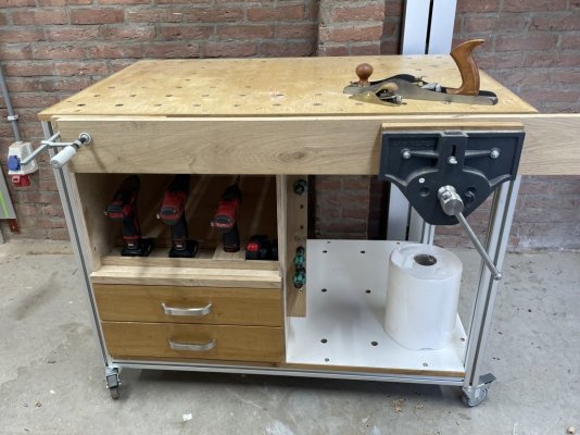

Maar deze werkbank gebruik ik het liefst. Dat is een beetje het beste van 2 werelden, namelijk de mogelijkheden van een MFT en toch de stevigheid van een massieve werkbank:
