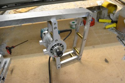

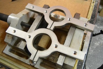

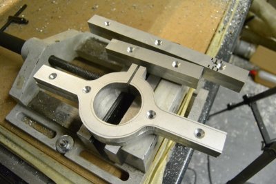

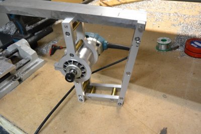

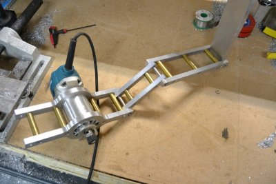

Prijs zal er pas komen zodra ik mijn "prototype" klaar heb. Zo kan ik exact uitrekenen wat ik gebruikt heb, waar ik nog aanpassingen moet doen en wat het dus uiteindelijk zal kosten.
progress so far..
Zodra dit deel klaar is gaat het bouwen (hopelijk) wat sneller gaan. het frezen van de alu delen, draaien van de asjes, afstandbusjes ed is het meest tijd rovende.
Ik ben ook al een paar dingen tegengekomen die ik zal moeten wijzigen in het ontwerp.
Hebben jullie misschien nog aan/opmerking over het algemene ontwerp van de pantorouter misschien dat ik dat dan meteen kan aanpassen of toevoegen.
