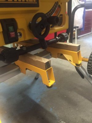

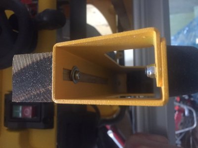

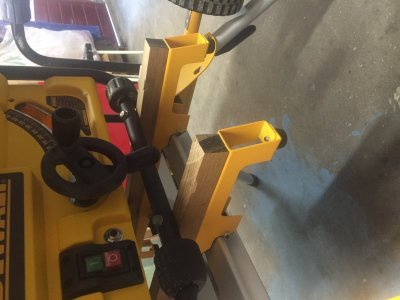

Inmiddels is de "DeWalt" binnen en kan ik vertellen over deze ervaringen!
De basisvraag was eigenlijk de werktafel van Ron Paulk is te hoog ten opzichte van de aan te schaffen zaagtafel.
Gisteren zaag en onderstel uitgepakt en dit basisprobleem aangepakt en opgelost!
Dat was allemaal makkelijker dan we dachten!
Aangezien de zaag op een frame moest om deze op het onderstel is het frame verhoogd.
Het bleek te gaan om slechts 2,7 cm.
Ik had nog wat Robinea hout liggen wat ik direct op de zaagtafel kon zagen!
30 mm dik gemaakt en de lengte (en breedte) van het frame.
Dit hardhouten balkje hebben we met platte houtschroeven (voorgeboord natuurlijk) vastgezet op dit frame.
Vervolgens hebben we dit geheel op de zaagtafel vastgezet met 4 houtbouten.
Ook deze weer voorgeboord.
Nu is de zaagtafel 3 mm hoger dan de werktafel.
Het werkt als een tierelier!
Dan de keuze die ik uiteindelijk heb gemaakt.
De Metabo TS 254 is afgevallen om diverse redenen, een keuze heeft altijd positieve en negatieve kanten.
Ik heb uiteindelijk gekozen voor de DeWalt 745 met onderstel.
Nu kan ik daar wat over vertellen, althans de eerste indruk.
Hij zaagt als een dolle, precies, nadat we de maatvoering hebben kunnen aanpassen.
Het zogenaamde gewichtsvoordeel wordt eigenlijk teniet gedaan door het onderstel, waardoor ik denk dat dat niet zoveel uitmaakt.
Het zaaggeleiding systeem is haaks en werkt erg goed!
Wat ik wel heb gemist bij de DeWalt is een stofzuigslangen set.
Deze was bij de Metabo inbegrepen.
Daar moet ik nog achterheen. Een kant en klaar set is niet te vinden.
Maar misschien is het stofzuigslangen set van de Festool TS 55 (zaagtafeldeel) wel geschikt, ik moet er nog naar kijken.
We hebben gisteren na de montage en aanpassing van de tafel enkele laatjes gemaakt.
Dat ging als de brandweer en was zeer nauwkeurig!
Kortom ik ben erg blij met mijn aanschaf en zal in de toekomst, als er aanleiding voor is verslag van doen!
Hierbij nog enkele foto's (zonder de werktafel helaas) voor een beter inzicht van de oplossing!
