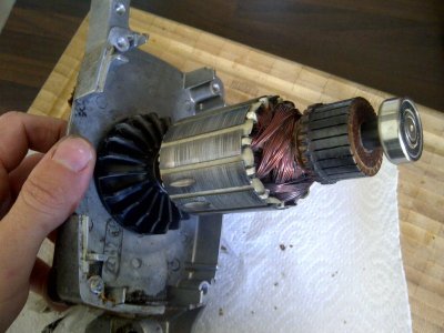

Sinds kort ben ik in het bezit van een Metabo PK 200
Echter wou ik vandaag de zaag aanzetten en bromde de elektromotor en sloeg uit en er kwam een vreemde lucht uit.
Ik heb hieronder een aantal vragen met foto's opgesteld
Nu heb ik de motor uit de zaagtafel gehaald nu vraag ik mij alleen af wat de oorzaak kan zijn?
1 van de koolstofblokken ziet er vreemd uit, het blok is erg ruw aan de slijtage kant en er lijkt een vorm van oxidatie op het messing/koper te zitten van de houder
Wel viel mij op dat er speling zat tussen de as van de motor en de overgang naar de as van het zaagblad (heeft geen speling)
Dient dit verholpen te worden of is dit gebruikelijk?
Tijdens het losschroeven brak één van de schroeven heeft iemand een idee hoe ik het restand er nog uit zou kunnen krijgen?

het lijkt op de foto net of de wikkeling verkleurd/verbrand is.

Heb de motor weer aan het draaien. het koolstofblokje dat een ruw oppervlak had was de boosdoener heb het met een vijl netjes glad gemaakt en nu werkt het allemaal weer.

Die koolborstel is niet voorniets zo raar vervormd, ook valt de verkleuring van een aantal motorwikkelingen op.
Als je het mij vraagt is of de motor een keer vlink overbelast, wat tot vonkvorming heeft geleid op de koolborstels, en tot overerhitting van de wikkelingen.
Persoonlijk zou ik de wikkelingen doormeten.
Heb ook geinformeerd naar de kosten van een nieuwe motor, mij is kortgeleden namelijk een pk200 met vergelijkbare symptomen aangeboden.
Afhankelijk van de aanbieder kost een motor tussen de 300 en 350 euro.
Voor mij reden om van de koop af te zien trouwens.
Hou deze motor in de gaten, loopt ie nu wel direct op toeren??
Wat doet de motor qua geluid onder belasting?
Hoor je ook zoiets als grommende lagers??

Ben het met Wupsie eens. Wanneer de koolborstels er zo uitzien is er wel degelijk wat mis geweest. Ik hoop voor je dat hij het blijft doen, maar wees niet boos als het binnenkort weer misgaat.
Kun je de koolborstels zijn wanneer de motor draait? Vonkt het dan (erg)?

Ik heb de zaag zelf nooit aangehad dus weet niet wat de oorzaak is van het defect.
Het zwarte op de draden zou van de koolstofborstels kunnen komen hoop ik.
De vonken vallen mee in de zin van dat ik ze wel zie maar niet buitensporig veel tov bijvoorbeeld een boormachine die ik heb.
Waar zou ik de wikkelingen kunnen laten doormeten of zou ik dit zelf kunnen doen met een voltage meter?

Ben zelf niet zo bekend met de motor onder de pk 200, maar vaak hebben dergelijke machines 2 fasen motoren, welke gecombineerd zijn met een condensator, dit, om op 1 fase 240 volt te kunnen werken.
Ik zou de twee wikkelingen doormeten, om te zien of dit verschillende resultaten oplevert, verder kun je meten of er t.o.v. wikkeling en de behuizing een sluiting oid is.
Dit kun je doen met een universeel meter, je moet deze dan instellen op weerstands meting.
Wikkelingen die erg heet zijn geweest gaan zker voor problemen zorgen, dat is een kwestie van tijd.
