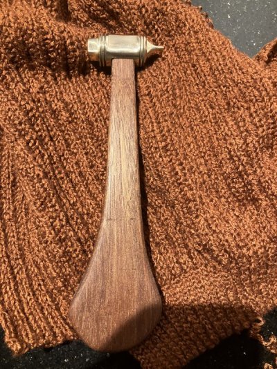

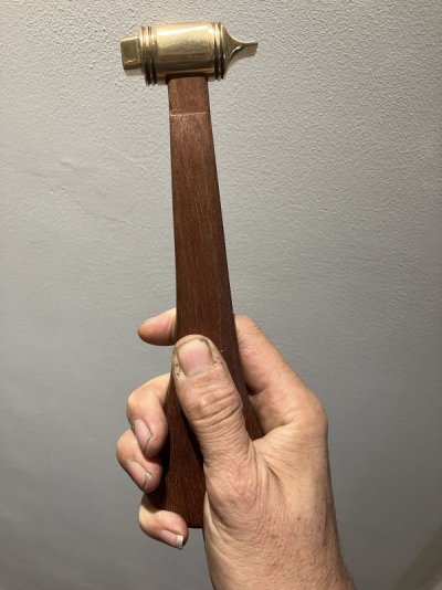

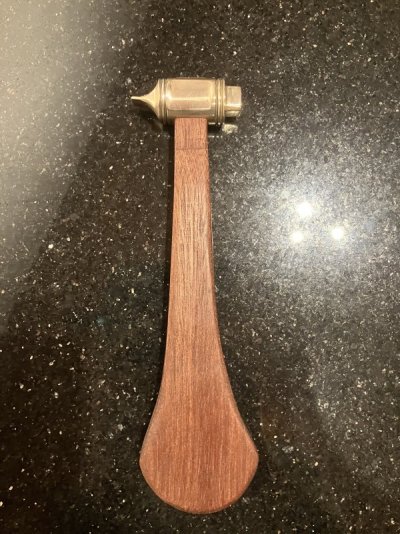

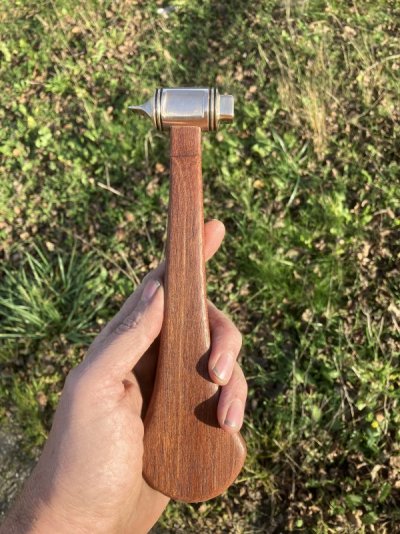

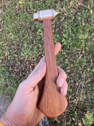

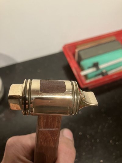

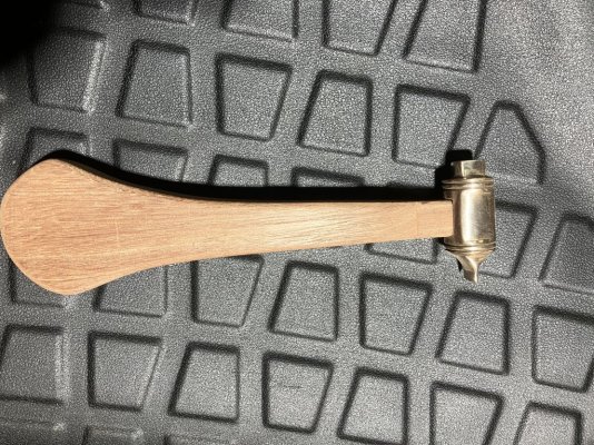

De laatste hand gelegd aan mijn schaafhamertje, steel in de Danish Oil gezet, en klaar is Kees. Ik heb er lang over gedaan om de steel exact passend te maken zodat ik geen spie hoeft te gebruiken. Ik heb de kop er echt in moeten rammen met behulp van een stuk hardhout en een moker. Volgens mij zit ie muurvast en aangezien je er alleen maar een tikkie mee moet uitdelen blijft die kop denkelijk wel zitten. Mocht dat niet zo zijn, dan maak ik een messing spie. Ik heb bovenkant van de steel met de beitel in de vorm van de kop rond geschaafd. Het stuk hout is afkomstig van een trap die ik had weggevist uit een container, wat voor hout zou het kunnen zijn? Bij deze wat foto’s van het eindresultaat
Netjes geworden hoor! mooi hoe je hem zo precies passend hebt gekregen. Het hout is misschien Merbau of mahonie? Ik ben nog wel benieuw naar de vorm van het handvat, vanwaar de vorm? al mijn stelen zijn veelal recht, ligt dit lekkerder in de hand?
Goede morgen Misha, ik heb voor deze vorm gekozen, omdat ik kleine delicate precise klapjes wil uitdelen, en door mijn duim op het vlakke kant te leggen, kun je nu gemakkelijker uitlijnen, hij zit als ware letterlijk gefixeerd in mijn handpalm. Rond ziet er dan wel mooi uit, maar draait ook ongezien makkelijker in de handpalm, en zeker als je de schaaf op zijn kop vasthoud, uiteindelijk wil ik de schaafbeitel raken en niet per ongeluk een ander onderdeel van de schaaf. Wellicht iets te ver gezocht maar dit is mijn "filosofie" (y)(n) gebaseerd op aannames ontstaan in mijn droom:LOL:.
Ja ik denk ook dat deze twee houtsoorten het meest in aanmerking komen. Ik was een beetje ongerust dat het hout zou scheuren want ik moest de kop er echt in rammen. Na de ram en beuk sessie snel het handvat gemodelleerd en in de Danish Oil gezet het was inmiddels etenstijd geworden. Echter ik zie nog te veel krassen in het hout en de randen zijn zijn nog niet naar mijn zin dus dat ga ik alsnog verbeteren. Uiteraard esthetisch geneuzel maar ik wil de houtafwerking in zijn perfectie hebben. Ik wil het hout spiegelglad krijgen tot welke grit aan schuurpapier moet ik gaan,....600?

Toch nog 2 uur mezelf suf geschuurd tot 400 grit ( 600 en 800 had ik kennelijk niet meer op voorraad :cry:) en alle oneffenheden zijn eruit, het handvat voelt nu echt silky smooth aan

Vraag ik wil het hout wat meer laten glimmen ik vind het nog wat mat uit zien, wat is de beste methode? Dank voor jullie reactie's
