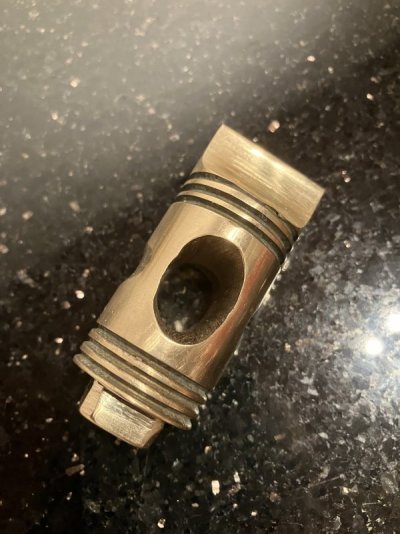

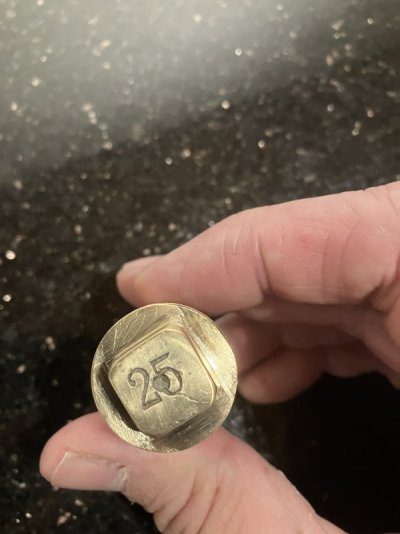

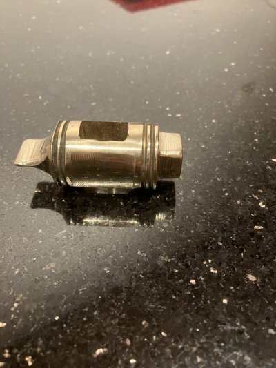

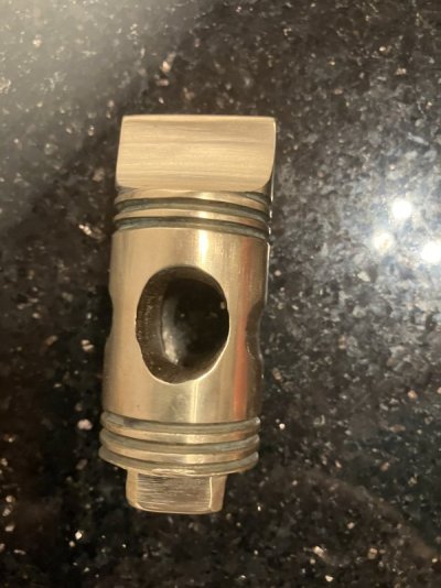

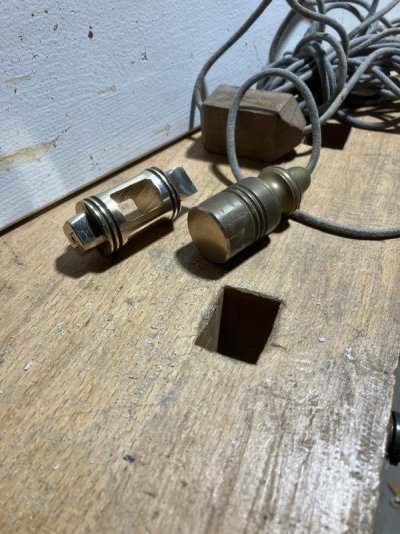

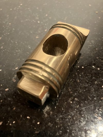

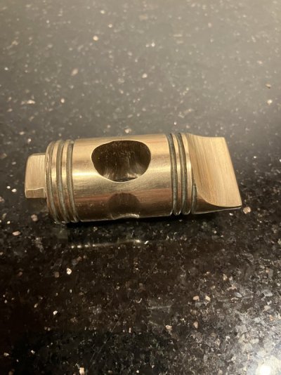

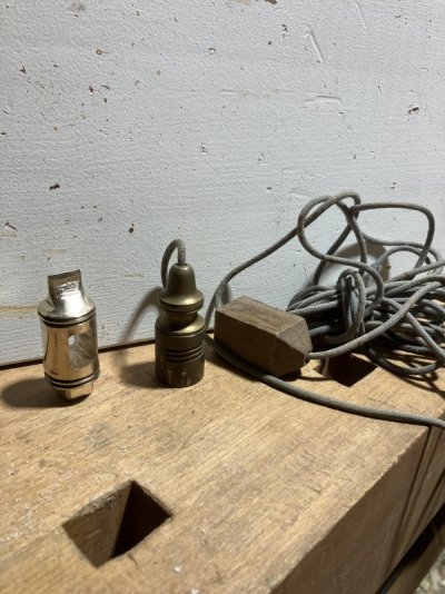

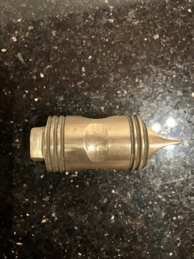

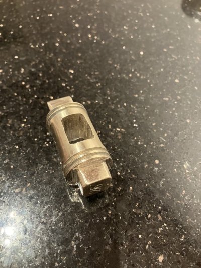

Gisteren bezig geweest met het vervaardigen van een messing hamertje voor het afstellen van een schaafbeitel. Al langere tijd had ik een schietlood in het bezit die doelloos in mij la lag te verstoffen. Gisteren de zaag gepakt en een stuk ingekort waarna het process begon van polijsten vijlen en zagen. Uiteindelijk is het een soort van glimmend politie fluitje geworden, 6cm lang en met een diameter van 25mm. Niet echt fraai qua vormgeving, al zeg ik het zelf, maar helaas ik had niet meer dan 6cm tot mijn beschikking en helaas ik heb ook geen metaaldraaibank. Volgende weekend ga ik de steel fabriceren al denk ik dat ik nog wat materiaal ga wegvijlen van de kop het gewicht is mij iets te veel voor een hamertje,… 153gram om precies te zijn,… de LN en de LV zijn respectievelijk 115 en 85 gram,…. Dus wellicht ga ik hem toch nog te lijf met een vijl en zaag:sneaky:
Hierbij wat foto’s commentaar/ advies is van harte welkom

Het belangrijkste is dat hij doet waarvoor hij bedoeld is!
Klopt dat is het meest belangrijke maar ergens ga ik ook voor het esthetische het moet er toch een beetje leuk uitzien, wellicht een niet al te lange steel maakt het verschil,….afslanken naar 115 gram gaat niet lukken ben ik bang van

Afslanken: een paar gaten boren, bv. 3 keer elke 120 grad langs het omtrek in de eerste gleuven van af het midden gezien. Even rekenen hoeveel je kan winnen.

Vanwaar de vorm met het platte stuk aan 1 kant en vierkant aan de andere zijde?
Platte kant is om kleine spijkertjes in het hout te kunnen slaan en om de keerbeitel los of vast te kunnen draaien en het vierkante vlak is a om wat ruimte te creëren anders wordt het oppervlak van de kop wel heel erg groot en b om het gewicht naar beneden te halen

6 gaten (3 per gleuf, door en door) van 6mm geven een gewichtsverlies van ca. 15,5 g (sg messing 8,4 g/cm^2)
Ik ga de 6 ringen in zijn geheel rondom wegvijlen dat zal in ieder geval het gewicht naar beneden halen,……en tussentijds eventjes checken op de elektronische weegschaal. De 6 ringen zaten er al en ik dacht een beetje versiering kan nooit kwaad, maar ja functionaliteit gaat boven die van fraaiheid dus….

15mm doorsnee en 8mm gaten geeft 24gram, 20mm doorsnee en 8 mm gaten geeft 37 g. 15mm is mijn schatting, per mm doorsnee meer krijg je 1,5/2,5g meer bij 6/8mm gaten.

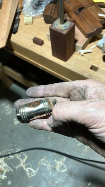

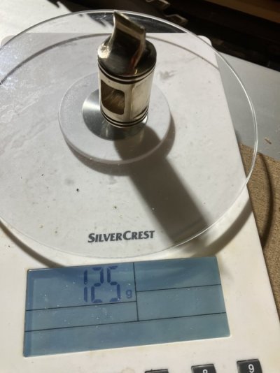

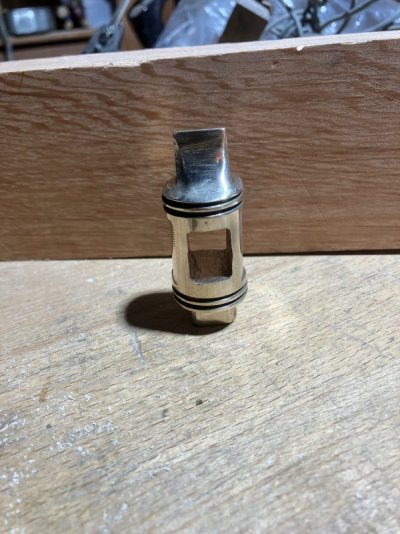

Na mijn werk toch nog ff mijn hobby kot opgezocht en verder gegaan met het afslanken van mijn hamer. Het gat is vierkant geworden en heb hier en daar wat materiaal weggenomen om uiteindelijk in de buurt te komen van een LN. Het oude schietlood weer in zijn oude glorie “teruggebracht” morgen een steel fabriceren

Mooi gemaakt hoor.
Maar nu even een vraagje over de schroef van de keerbeitel. Kun je misschien een idee geven van hoe vast die moet worden gedraaid? Ik zette de schroef altijd met redelijk geweld met een tang vast. (Dat is een oude scheepswerktuigkundige gewoonte. Alles zo vast aandraaien dat het net niet breekt :eek:)

Jan ik draai de keerbeitel altijd zo vast mogelijk aan, zodat er geen vibratie kan ontstaan,, ik gebruik een schroevendraaier die exact past, geen speling. Een tang kan uiteraard ook maar ik ben bang dat ik de schroef naar zijn gallemiezen draai.
