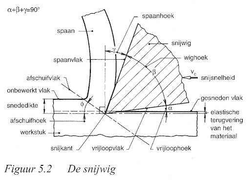

Ja. Het stomme is dat de twee begrippen door elkaar gebruikt worden en dan vooral uit marketing overwegingen, lijkt het. Helical is simpelweg een vloeiende spiraal (kijkend naar de snijvlakken van de inserts), terwijl spiral een hakkelige spiraal kent. Helical snijdt in het hout, spiral hakt.

Dat lijkt me en wat erg boude stelling. Een lichte schuinstand van de snijkant zorgt er alleen voor dat de wighoek in de doorvoerrichting kleiner wordt, waardoor de spaanhoek wat toeneemt. De geometrie en actie zelf verandert niet wezenlijk, zeker niet met de paar graden schuinstand bij een schaafas.
