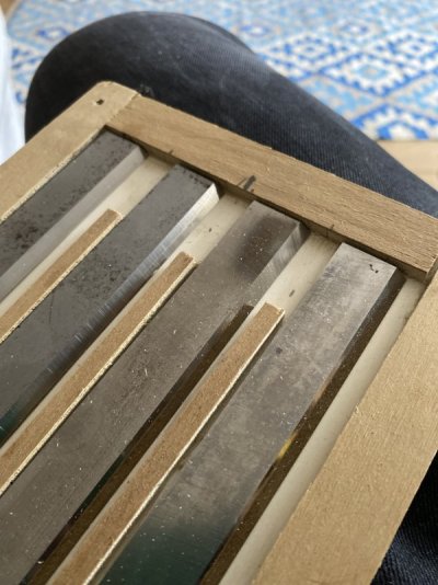

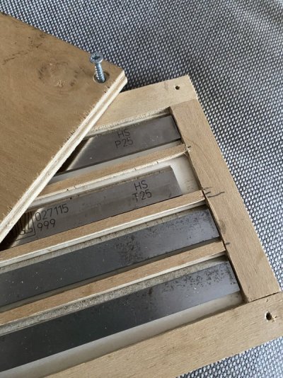

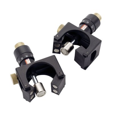

Ze zijn terug van de slijper. Nu ga ik ze voor het eerst terugplaatsen. Wie gebruikt die instelbare malletjes die Baptist verkoopt om de messen weet terug te plaatsen?
8.102
2.612
Eerst je messen terugplaatsen op de ouderwetse manier. Als ze goed staan, de afstelblokjes op de messen af stellen. Dan kan je ze de volgende keer gebruiken, dat je je messen wisselt. En je beitelwals moet van ijzer zijn.

Eens met Chevy.
Beter is om de instelmallen in te stellen voordat de messen eruit gaan. Maar ja, volgens mij is dat niet meer mogelijk.

Ik heb ze ooit gekocht en geprobeerd. Liep er tegen aan de de nauwkeurigheid en fijngevoeligheid van de afstelling van de messen minder was dan wat de hulpmiddelen vroegen. Maw mooie nauwkeurige stelblokjes, maar met een m8 messen vastdraaien leverde meer speling op dan de blokjes opleveren

Zijn het die van de foto, dan zit er al snel corrosie op de geslepen vlakken, of is dat vuil ?
Dat valt erg mee. Ze komen netjes van de slijper terug en ze roesten nu nog steeds niet. Dat beetje roest zat er op toen ze naar de slijper gingen. Het zit niet op de vouw dus het zal denk ik geen probleem zijn.

Als ik geen stelblokjes had, dan moet ik elke keer dat ik messen wissel, eerst de vlakbank tafels gaan afstellen. En aangezien ik die eigenlijk alleen als opslag gebruik, vindt ik de afstelblokjes een uitkomst.

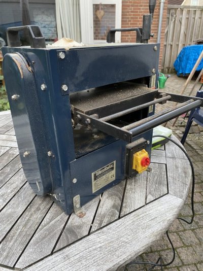

Zo eentje uit 2003. Bij deze beweegt de tafel op en neer en blijft de kop op zijn plek. Ik heb Westfalia om een gebruiksaanwijzing gevraagd. Misschien hebben ze nog wat. Nee heb je…IMG_4294.jpeg
