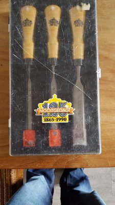

Prachtig stukje gereedschap Pel, Gereedschap hoeft niet te glimmen als het maar gebruikt word!
woody
10 dec 2008
243
Oss

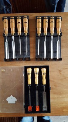

Ik heb een Beitel en gutsen set cadeau gekregen van een paar familieleden, lagen toch maar op de zolder te verstoffen.
Wat ik zelf trouwens erg leuk vind is is dat de Beitelset uit mijn geboortejaar komt ;)
Groetjes,
woody

Mooi setje Woody, Nooitgedagt is in Nederland toch een gerenommeerd merk, dit zijn zonder meer goede gutsen en beitels.

Woody; leuk te zien dat ook de jongere generatie oude merken op prijs stelt.
Wordt in ieder geval doorgegeven aan een familielid die er weer mooie dingen mee gaat doen.
Wie had trouwens verwacht dat bij het 125 jarig jubileum het een decennium later afgelopen zou zijn.
Zouden nieuwe merken die de laatste jaren opgericht zijn nog wel de 100 of 125 jaar halen?
Ik verwacht in deze snelle veranderende tijden dat niet veel merken dat nog gaan halen.

@pel het zijn zeker mooie gutsen en beitels, ze hebben wel wat tlc nodig maar dat gaat helemaal goed komen.
@ willem1958, Ach als het gereedschap goed is maakt de leeftijd niet uit toch? en ik denk dat deze beitels met een beetje zorg de volgende generatie makkelijk halen.
Het is jammer als goede merken en daarmee kwaliteit en kennis verloren gaan, maar misschien is het zo af en toe wel goed. Het schept ruimte voor verandering, en het houd ons eerbiedig.

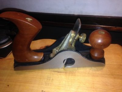

Hey hallo deze kreeg ik vandaag binnen van het weekend maar eens kijken hoe die het doed image.jpg

Woody,
Ik heb aardig wat schaven opgeknapt en dit soort schaven laat ik vaak links liggen. Je hebt namelijk kans dat door de roest de schroefdraad waarmee de houten delen aan de stalen body vastzitten, vastgeroest zitten. Als die afbreken kost het vrij veel werk om het weer op te knappen. Maar het kan wel een mooie schaaf worden als je van een uitdaging houdt.
Mocht je de schaaf toch kopen, ben ik wel benieuwd hoe het opknappen gaat.
René
@Leroy Dat is m.i. een Lie Nielsen schraapschaaf, zit er maar een beitel bij, meestal hoort er een dunner schraapstaal ook nog bij, maar misschien dat je dat kunt bij bestellen?
@Woody, dat is pas een opknapper, zoals René al zegt je kan er geluk mee hebben , maar ook pech dat het allemaal is vast geroest, dan heb je er heel veel werk aan?
stop hem in een badje citroenzuur; 1/19 water/citrol (voedingscitroenzuur)
24u later is ie mooi ontroest...

Hey hallo het is een lie nielsen nr 85 een schraapschaaf
Deze heeft een dikke beitel en is onder 45 graden geslepen
Ook is de beitel ne zo breed als de zool zodat je ook in de hoekjes kan schaven
Tja waar gebruik je hem voor warrig hout je weet wel zo rond een kwast
En je kunt er een tand beitel voor kopen zodat je de ondergrond kunt opruwen voor het fineren
Best wel wat mogelijkheden dus
Ook zijn zowel het handvat als de knop zijwaarts te verstellen zodat je sponningen kunt schaven opschonen
De meningen zullen verdeelt zijn of deze schaaf echt wel een aanvulling zal zijn
Deze was tweede hands voor een leuke prijs
Want ik ga hier echt geen 250€ voor betalen hoe degelijk ook is
Mvg Leroy

@Woody, ik zou die Record ook links laten liggen. Zeker voor die prijs kun je wel beter vinden. Voorbij de schaafmond lijkt de zijkant redelijk doorgeroest te zijn op de foto. De schaafbeitel zal wellicht ook putjes vertonen na ontroesten, dus dan moet je er al 12,5 bijtellen voor een nieuwe beitel. En de boutjes kunnen inderdaad ook te aangetast zijn. Maar als je toch beslist om hem te kopen en op te knappen, willen we zeker het resultaat zien.
