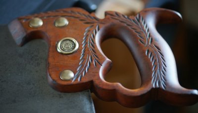

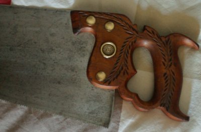

Net heb ik mijn "nieuwe" afkortzaag binnengekregen: een Disston 12.
Ik ben maar gelijk ermee aan de slag gegaan, met dit als resultaat:

Tja je zou niet zeggen dat deze zaag meer dan 100 jaar oud is toch? Het opknappen valt mee: lelijke oude vernislagen wegschuren met schuurpapier p180, daarna p240 en daarna met staalwol polijsten. Ook het blad is met staalwol gepolijst, want daar zaten ook vernisresten (!). Daarna heb ik het handvat 3x in de lijnolie gezet. Alles bij elkaar misschien een uurtje werk?
Het zaagt trouwens fantastisch, zelfs zonder dat ik wat aan de tanden heb gedaan.

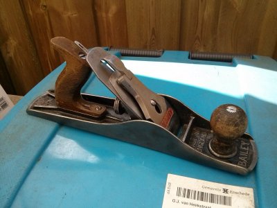

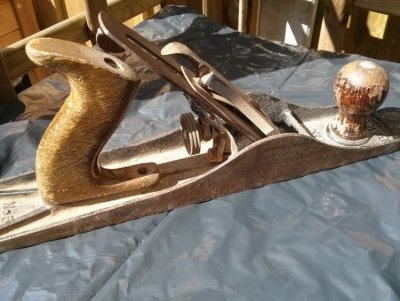

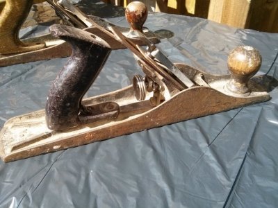

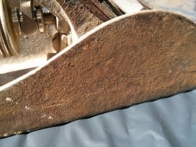

Mooi hoor, goed werk! Vandaag kwam mijn Ebay-pakketje binnen: twee mishandelde Stanley #5 schaven. Niet de oudste schaven, maar mooie probeersels om mijn opknapskills te testen (en spotgoedkoop).

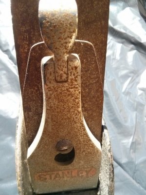

Zo kwamen ze aan:
2015-04-18 11.48.53.jpg2015-04-18 11.48.58.jpg2015-04-18 11.49.16.jpg2015-04-18 11.49.31.jpg

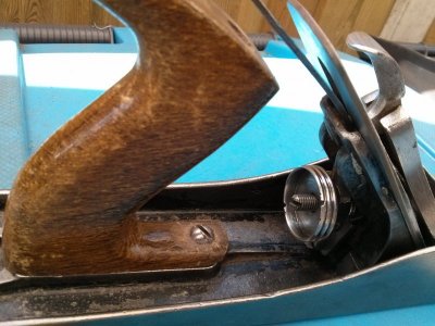

Eentje met een gebroken handvat, dat moet ik maar eens gaan vervangen, de andere mist een boutje. Na een paar uur in een bak citroenzuur en een half uurtje poetsen is dit het tussenresultaat van nummer 1:
Nummer twee ligt nu te badderen. Benieuwd wat hier onder de roest te vinden is; de eerste had de naam van de vorige eigenaar erin staan, en bleek een Record beitel te hebben ipv een Stanley. Nog te doen: nieuw handvat maken of kopen, zool en zijkanten schaaf vlakken en schuren, en misschien wat nieuwe boutjes, deze zijn er vrij slecht aan toe soms.

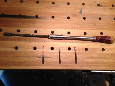

Mijn grootste trots, een Yankee druk schroevendraaier (weet niet wat de juiste benaming is)

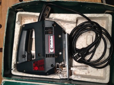

En tot slot, geen handgereedschap maar een Bosh slijptol en een Metabo decoupeerzaag.
