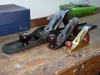

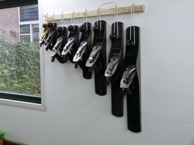

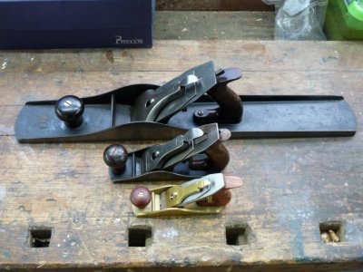

Onlangs heb ik een nummer 2 gekocht en een QuangSheng nr 1 (van Workshopheaven) en in de serie ontbrak nog de 8. Vandaag was ik bij de gereedschapsbeurs in Apeldoorn en ik had m'n zinnen gezet op zo'n Stanley nr 8, zie foto. De eerste foto's tonen de 1, 2 en 8. Het kleinste schaafje is bijzonder schattig en handiger dan ik had gedacht voor het bijschaven van kleine dingen. Ik heb de 1-8 aan de muur gehangen, naast de werkbank, zodat ze klaar hangen voor gebruik. Ik heb expres geen ruimte gelaten voor een 4 1/2, 5 1/4 en 5 1/2, maar daar krijg ik vast nog eens spijt van...
groeten,
Jan Anton

Dat is een mooi klassiek rijtje schaven. Maar ik vind ze wel eng hangen daar :eek: Lijkt net of ze zo naar beneden kunnen vallen.
Eigenlijk moet je die QS #1 ook zwart lakken....

zo op de foto lijkt het inderdaad een beetje eng, maar ik gebruik het nu een paar weken zo en ze hangen echt prima.

Zou heel goed kunnen, ik heb het in ieder geval ergens een keer eerder gezien. Ik heb vroeger veel gezeild en geknoopt, dus ik vond het erg leuk om dit met touw te doen. Werkt ook prima.

mooi hoor zo hangen aantouwtjes. Ik zou alleen de touwtjes zo maken dat de knopjes van de schaven allemaal op dezelfde hoogte hangen.
Dit is een goed idee om schaven op te hangen!

zoiets was ik eerst ook van plan, maar uiteindelijk heb ik per schaaf gekeken wat handig was en op die manier de lengte bepaald. Ik heb de nr 8 net even geslepen en uitgeprobeerd. Wat een schitterende schaaf! Zo'n massa maakt het schaven zo mooi rustig.

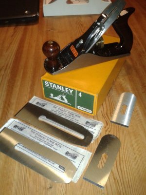

Vanavond een Stanley schaaf gehaald, gescoord via MP.
Ik weet niet of het een oude schaaf is, hij is in ieder geval nooit gebruikt.
Zaten ook nog extra beitels bij, de twee kortere zullen wel voor een ander type schaaf zijn. Ook zat er nog een Nooitgedacht beitel bij.
Nu nog leren schaven.............
