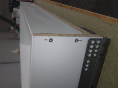

Dan moet je nog eens goed kijken, aangezien de zijkanten van de lade 16mm zijn.
In eerste instantie was ik van plan niet te klemmen, omdat het filmpje dat zo toont, maar ik heb ondervonden dat er niet voldoende sterkte zit in de nieten die ik gebruik. Daarom stel ik hier de vraag of iemand daar enigszins ervaring mee heeft.
Ik zou een laklijm gebruiken omdat ik de bodem verlijm tegen de onderkant van de voorkant van de lade en tegen de onderkant van de achterkant van de lade, melamine op spaanplaat dus. De laklijm wordt blijkbaar ook in het filmpje gebruikt en zo heb je genoeg aan 1 soort lijm. Dit is ook een propere lijm, dus bvb. geen dikke lijm, geen bruislijm,... en vooral belangrijk een spantijd van 15 minuutjes!
De bedoeling van de test is te lijmen tussen melamine en spaanplaat. Ik had mij gewoon vergist de eerste keer en had twee melamine plaatjes op elkaar verlijmd. Maar ook na spaanplaat te verlijmen op melamine, bleek dat er niets hechting was tussen beide materialen. Misschien een pva lijm ipv een pvac lijm?

U gebruikt zelf een pva lijm. De lakijm van Frencken waar u naar verwijst is een wat dikkere pvac lijm.
De lijm die ik gebruik is een ook een pvac lijm.
Ik begrijp dat u zoekt naar een snellere droogtijd. Een speciale laklijm lijkt mij in uw geval niet nodig.
Ik weet ook niet precies wat u met nieten bedoeld. De man in het filmpje gebruikt t-nageltjes.
De man in het filmpje plaatst de bodem tussen zijn constructie, waarbij hij hem ook aan de zijkanten vast zet.
De som der delen.
U doet het op uw manier en wil hetzelfde resultaat?
U wilt met een soort houtlijm werken die snel droog is. Dan koop je dus geen laklijm, maar een gewone sneldrogende pvac lijm.
Er is op het forum ergens een lijmtest. Misschien dat u daar verder mee komt met uw keuze, qua prijs vriendelijkheid.
Het lijmt allemaal melamine, maar het heeft allemaal zijn eigen verwerking.

Ik zou denken dat nieten sterker zijn dan brads? Toch niet dan?
Ik zou ook liever de bodemplaat rondomrond vastzetten, maar heb geen freestafel. De lades die ik heb gemaakt zijn niet diep, hier geen probleem dus.
Tot nu toe heb ik ondervonden de lades beter een kwartiertje te klemmen ipv vast te schieten? Ik stel mij alleen de vraag of elke professionele kastenmaker de lades klemt?

Nee, dus. De man in het filmpje doet het zo. Is wel een heel licht laatje.
Ik klem wel. Zit in de methode van werken. Merk je weinig van.
En nageltjes in het zicht, ben ik niet zo voor. Zo heeft ieder zijn eigen methode.

Inderdaad, voor een lichte lade zou het misschien eventueel kunnen. Ik ben ook voorstander van klemmen, ik heb het ondervonden. :)
En de mooiste afwerking die je bereikt met klemmen, daar gaan we toch voor zeker!
