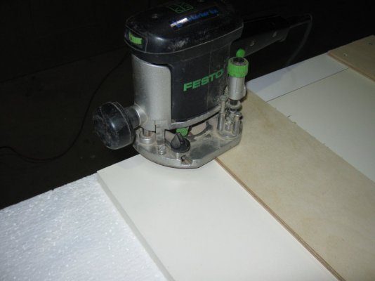

De zeldzame keer dat ik voor mezelf een paar kastplanken wil maken doe ik dat met een compressiefrees, voor 18mm een freesje D6.
Zo met de bovenfrees langs een aanslag.

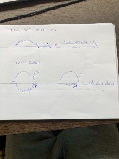

Een voorritzer draaid ook in tegengestelde richting van de hoofdzaag. Bij een voorritzer wordt de zaagdruk van de zaag vooral omhoog uitgevoerd en bij de hoofdzaag de druk naar beneden uitgevoerd. Bij een inval zaag wordt de zaag druk vooral naar voren uitgevoerd.
zie de afbeelding voor verduidelijking. Het is dus wel degelijk anders.
