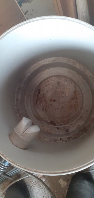

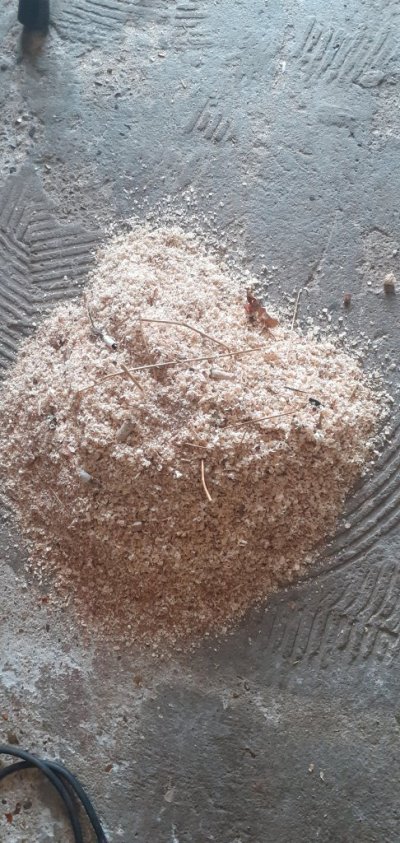

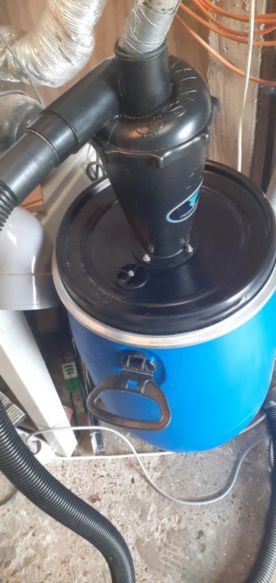

Vanmorgen is het onderdrukventiel binnen gekomen.
Met wat prutsen werkt het als een tierelier.
Ik zit er over te denken om op mijn vandiktebank en de zaagtafel een grotere slang te zetten. (Binnen diameter 38 mm)
De dunne slang kan ik dan gebruiken voor het kleine gereedschap. (Schuurmachine, frees, enz.)
nyckle
21 mei 2010
359
27
Het werk goed
