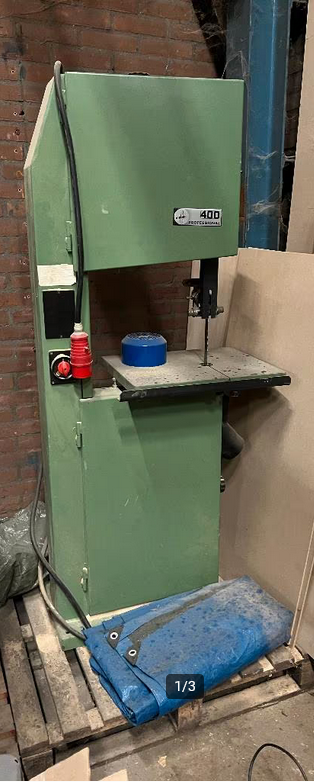

Hallo allen,
Ik heb vanmiddag een lintzaag via Marktplaats gekocht.
Ik ben op zoek naar info over deze zaag.
Ik zou graag een gebruiksaanwijzing hebben, maar met zoeken op internet kom ik vooralsnog niet veel verder.
Tevens heeft deze zaag geen geleider voor werkstukken, dus daar ben ik ook naar op zoek.
Het belangrijkste is echter eerst een nieuwe motor, want die is verbrand. Dus ik zou ook graag weten welk type motor er op deze zaag hoort.
Ik heb het idee dat de motor die er nu op zit, niet origineel is en mogelijk ook te licht is uitgevoerd, waardoor hij verbrand is.
Alvast dank voor jullie meedenken.

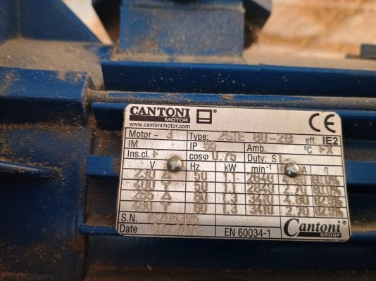

Wat zit er nu dan voor motor op? Foto typeplaatje is handig. Meestal heb je binnen een bouw vorm en as maat, weinig keuzes.

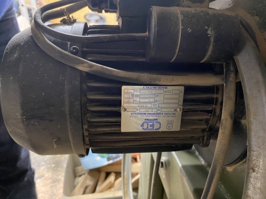

@ Jurriaan: ik denk dat dat een ouder model is, maar dat de motor wel eens gelijk zou kunnen zijn. Toerental met huidige motor klopt ( zie foto @ Chevy66)

Ik zou even goed naar je bedrading kijken voordat je er een nieuwe motor op zet. Motoren fikken vaak uit doordat er een fase niet goed mee loopt. Als je nieuwe motor temperatuurbewaking heeft, sluit die dan aan.
10.882
4.022
Gezien de rode stekker op de foto en woonplaats groningen, kunnen we wel uitgaan van 400 v 3 fasen. Remmotoren zijn een stuk duurder dan gewone motoren. Het kan goedkoper zijn om de huidige motor opnieuw te laten wikkelen, dan een nieuwe motor te kopen.

Hier kan je de gegevens van de geinstalleerde motor downloaden.
Met de kennis die ik heb, denk ik dat dit geen remmotor is.
Overigens apart dat de handleiding die ik stuurde in post #6 begint met de waarschuwing dat professionals geen hobbymachine mogen gebruiken :)
10.882
4.022
Vermoedelijk dan niet de originele motor. Ik was even van de manual die thomasz plaatste, uitgegaan. Vandaar dat ik aanraadde om eerst de bedrading en schakelaar na te kijken. Een motor zonder rem is een stuk goedkoper, dus dat kan de verklaring zijn voor deze keuze.

Ik zal de bedrading zeker controleren voor ik de nieuwe plaats.
Het is inderdaad een 3 fase motor 400V.

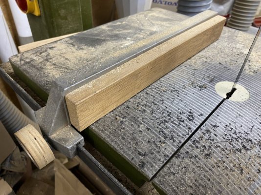

Ja, als ik geen langsgeleider kan vinden, dan zal ik er zelf een moeten maken. Dat gaat ook wel goed komen.

Heeft je machine alleen een draaischakelaar, of ook iets van beveiliging? Verder past het met B5 flens. As 19mm. Je kan bij je oude motor even meten of dat klopt, maar ik denk van wel. Je iets grotere motor gaat verder geen verschil maken. Dan had de fabrikant die er wel in gezet. Om meer vermogen kwijt te raken, heb je ook een stijvere machine nodig. Ga er maar van uit, dat de motor niet uitgefikt is door overbelasting, maar door slechte bedrading/schakelaar.

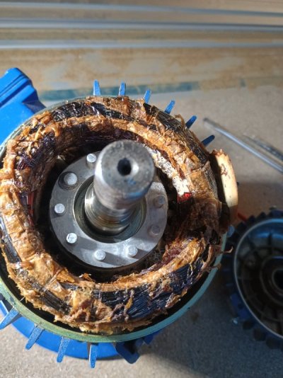

Alleen een draaischakelaar. Geen noodstop of iets dergelijks.
As is inderdaad 19 en de spie is 6.
Ik denk dat de doorgebrande motor niet origineel is.
Volgens de vorige eigenaar brandde hij door tijdens zagen van een dik stuk hout.
Zo ziet de motor er nu uit. En hij stinkt🤮

Je moet zelf beslissen wat je er op zet. Je kan er weer een 1,1kw remmotor op zetten. Je kan er een 1,1 kw motor zonder rem op zetten, of je zet er de 1,5 kw met klein huis op. Hou er wel rekening mee, dat die eerder warm wordt, als je het vermogen gebruikt. Je hebt door de bouwvorm minder koeling. Als je het niet gebruikt, voegt het alleen kosten toe.

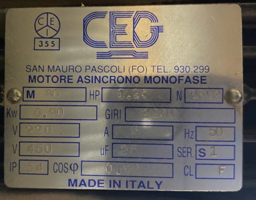

gids66
Ik heb een Meber Pro 400 uit 1992 op 230V met originele motor.
Enkele foto's hierbij.
Let bij bestellen van het zaaglint wel op de lengte want er zijn 2 mogelijkheden: 3220 mm en 3160 mm.
Geef maar bericht of DM als er verdere vragen zijn.
