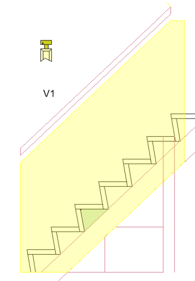

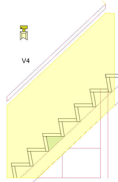

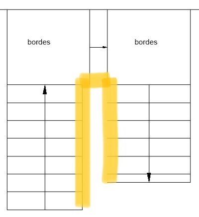

het gaat om een trap in U-vorm met onderliggende wangen & 2 bordessen
de balustrade (beige op de tekening helemaal onderaan) komt tegen de zijkant van de treden
die wordt opgebouwd uit 2 platen mdf 18 mm met grondfolie & daartussen een geraamte van 54 mm
totale dikte 90 mm
de vorm bestaat uit rechte zijden, maar is door het aantal zijden + de grootte van de hoeken redelijk complex
om kopse kanten te vermijden, wil ik de aansluitingen in 45° (stippellijnen op de kleine tekening)
de handgreep (mosterdgroen) is in de vorm van een T met onderaan een ingefreesd ledlint
ik maak de wanden eerst uit mdf 8 mm
wanneer die passen, maak ik ze uit 18 mm
bij de testwand stoot ik reeds op de grenzen van de handelbaarheid van de plaat
gewicht, grootte (rechthoek van 950 x 2.300 mm), afmetingen op de formaatzaag, afstand van mijn rolwagen tot de muur, enz
vandaar mijn idee om de platen van 18 mm uit 2 delen te maken
daarbij dien ik de zaaghoek te kiezen + de zaagrichting
45° lijkt mij de beste voor een zo weinig mogelijk opvallende overgang tussen de 2 delen
voor de zaagrichting denk ik aan horizontaal (wel schuin geplaatst) omdat de zijkant van de treden dan door 1 doorlopende plaat afgedekt wordt, eventueel bijwerken van de aansluiting tussen de platen makkelijker is, en hermaken van het bovenste deel eenvoudiger is
over strijklicht hoef ik me geen zorgen te maken, omdat het licht onderaan in de kop van de T zit
lijm, plamuur, V-groef, enz zijn nog uit te zoeken
de grote uitdaging wordt nu het precies op mekaar uitpassen van de 2 delen
mislukt de hele operatie, dan is plan C mdf-platen uit 12 mm, met een onbetwistbare voorkeur voor grondfolie

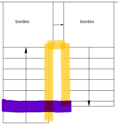

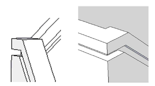

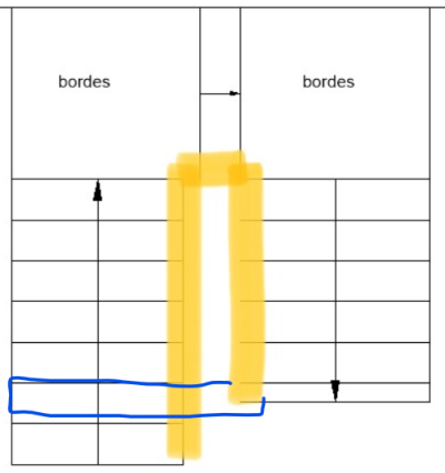

gaat de balustrade ook het hoekje om, even horizontaal langs het bordes en dan weer stijgend met het 2de deel van de trap?
ja zeker
de uitdaging van de grootte en de vorm van de mdf-platen is slechts 1 van de vele
wanneer de balustrade boven gekomen is, gaat ze verder door tot aan de linkermuur
ik heb hier 2 blauwe lijnen bijgetekend om te tonen dat de balustrade een holle wand is met aan de buitenzijden een mdf-plaat en binnen een struktuur
rechts het ontwerp van de hoeken
ook dat wordt plezant
