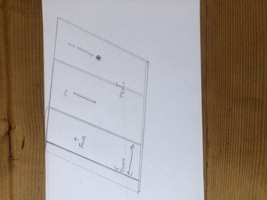

de werkbank gaat 90cm breed worden.
het plan is om links de frees in te bouwen in het midden de zaag en rechts de decoupeerzaag.
waarom alles in 1? Omdat mijn eerste plan was om in het midden te plaatsen en erin te hangen wat ik nodig heb maar telkens in en uitbouwen van zaag of frees lijkt me geen geweldig idee.
links en rechts vd tafel komt een werkblad wat ik uit kan klappen als ik hem nodig heb.

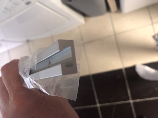

dilemma is de T tracks.
volgens mij is een T track niet zo geschikt als geleider voor de zaagbok?
kan ik beter C geleiders gebruiken voor de zaag? Ik weet niet zeker hoe die heten.

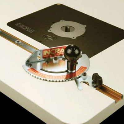

Voor een dwarsgeleider wordt een z.g. 'miter track' gebruikt'. De Nederlandse naam moet ik je schuldig blijven.
Hier een plaatje van een Incra dwarsgeleider in zo'n track.
Plaatje komt van de gereedschappro.nl site, maar baptist en banggood verkopen ze ook.

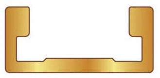

Wat je laat zien is een t- track. Vaak gebruikt om met t- track bouten, die in het profiel glijden, om bijvoorbeeld feather boards (om werkstukken goed aangedrukt te houden op bijvoorbeeld een frees of zaagtafel), of lengte aanslagen vast te zetten. De t-tracks bestaan in verschillende breedtematen.
Een miter track heeft een standaard binnenmaat, waar dan weer precies z.g miter bars in passen. En op die miter bar zit dan weer, net als op de eerdere foto, een dwarsgeleider geschroefd.
Er bestaan ook combinatie profielen, miter track en t- track in één profiel.
Allemaal Engelse namen, weet de Nederlandse ook niet. Maar bij zoeken op internet zijn de Engelse termen vaak het handigst.
