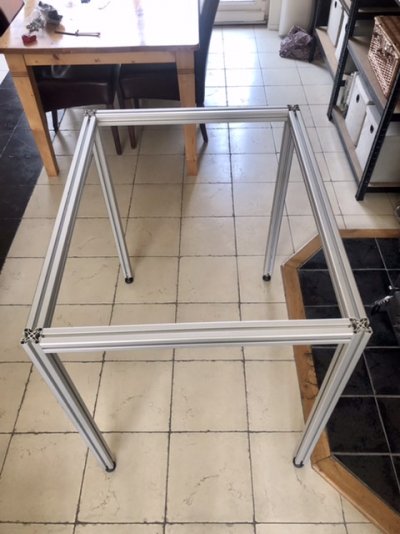

ik heb het frame binnen, is iets hoger dan ik dacht door de voetjes.
vanavond een tekening maken.
uiteraard zit er aan de onderkant op 10 cm ondertussen ook 4 horizontale profielen zodat ik daar een schap kan maken.
ik wil het frame gebruiken om een paralel geleider aan te kunnen maken.
en er moeten nog 2 profielen in het midden maar die had ik vergeten te bestellen.
dat is voor het doorzakken in het midden,

Ik zou nog wel de hoeken wat verstevigen, of er een achter en zijkanten in maken, daar wordt ie een stuk stijver van.
Hermanusb
20 sep 2018
74
Er komt een achterkant en 2 zijkanten aan Van MDF.
er zit een extra frame aan de onderkant met 45 graden stukjes gemonteerd.

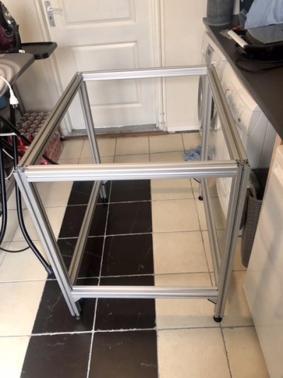

alleen hij is te hoog dus ik heb effe de ziekte in.
je mag niks aannemen merk ik wel.
ik bestelde frame van 86 hoog met voetjes en nu past hij niet onder een andere werkbank in de bijkeuken,
ik ga vanavond op mijn werk aan de onderkant 6 cm afzagen en nieuw draad tappen voor de voetjes zodat hij wel onder de werkbank past.

Op de plek waar ik sta bij deze foto moet hij rechts onder het werkblad komen.
op deze foto oogt het al een stuk steviger.
zoals ik al zei, ik heb weinig ruimte voorlopig en als ik ga klussen til ik deze werkbank met mijn partner gewoon onder de veranda.
