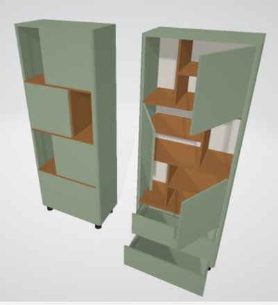

Dank voor alle reacties alweer! Hieronder even een plaatje waar de kast 2x op staat. Zonder voeten is de kast ongeveer 87x220x46 (bxhxd). Alles wat op dit paatje groen is, dat is MDF, alles wat bruin is, dat is eiken. De witte achterwand is 4mm MDF. Daarachter wil ik dwars een aantal plaatjes in 12mm MDF zetten (80x15cm) die de wanden met elkaar verbinden en waar ik langs de achterkant onzichtbaar voor wat steun kan zorgen op het midden van de legplanken.

Houtmoet
22 okt 2013
348
139
Ook overwogen om mdf met eiken fineer te gebruiken? Eventueel met massieve herlijst/koplat of gewoon 2mm eiken kantenband. Je allerlei soorten voorgefineerde platen, sommigen zijn massief ogend.

Hoi,
Zoals Doubledot al zei. Timmerpanelen = altijd wel wat. Wij gebruiken gefineerd MDF voor dit soort kasten. Maak je dit voor jezelf ? Leuk ontwerp trouwens.
Maak op zichzelf staande korpussen van de eikendelen. Dus voeg staanders toe aan de scharnierzijdes. Dan kan je de MDF staanders/wangen van binnenuit je eiken binnenkast schroeven.
Blinde verbindingen met plaatmateriaal liefst met een lamellenfrees of als je dat niet hebt gewoon met deuvels. Bij niet zichtzijdes eventueel pocketholes.
Succes!
