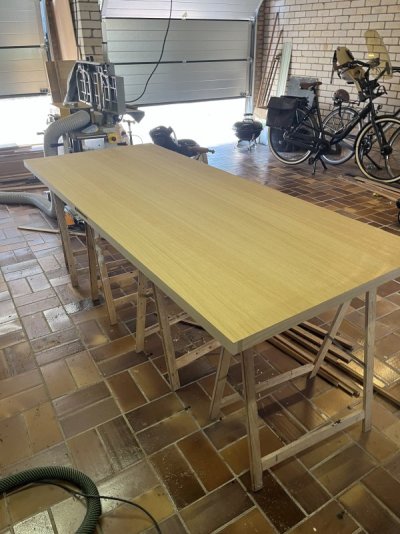

Op een mooie dag op de oprit fineren is goed te doen. Ik heb het met contactlijm gedaan. Dit kostte me ongeveer een half uur a 45minuten per kant. Incl overmaat wegfrezen en afronden.

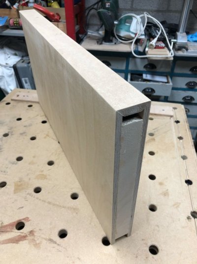

Ik ben een vakkenkast aan het maken van holle elementen. De boven en onderkant maak ik van 9 mm berken multiplex voor de stevigheid en de voorkanten van MDF om het superstrak te kunnen lakken. Ik heb het verstek gezaagd omdat het dan zo makkelijk in elkaar te vouwen is als je de delen met plakband strak tegen elkaar plakt. Aan de binnenkant zit nog een extra rib van mpx voor de stevigheid. Op een breedte van 60 cm is dit sterk genoeg. Ik ga ze met deuvels tegen de zijkanten zetten, ook holle elementen met dezelfde dikte.
Ik ga het lakken maar volgens mij zou je dit prima kunnen fineren nadat je de elementen hebt gemaakt. De randen blijven dan inderdaad wel wat kwetsbaar en dat is op te lossen door de voorkant van massief materiaal te maken zoals hierboven al gesuggereerd. Dan niet verstek zagen maar koud op elkaar. Of simpelweg een lamel van paar mm dik op de voorkant lijmen en daarna boven en onderkant fineren.
