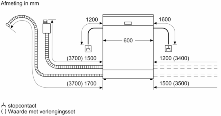

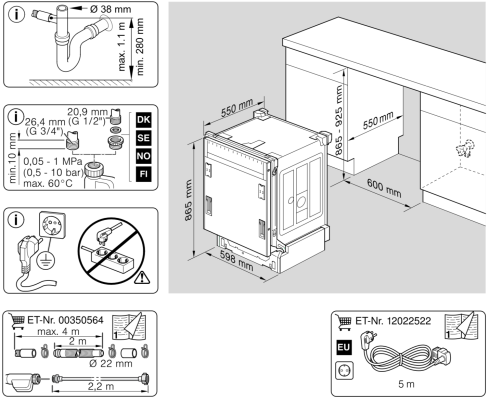

wat kan / aangewezen is, staat als het goed is in de installatiehandleiding.
bvb voor een Siemens die ik onlangs geïnstalleerd heb, vind ik daar een verwijzing naar product-nr 00350564 = verlengset die de aquastop toevoer en de afvoer verlengt tot 3,7m. dan kan je 5 kasten van 60cm tussen de aansluiting en de vaatwasser hebben.
als je nog verder moet gaan dan dat, zou ik zeggen: over naar de technische support van de leverancier of fabrikant.
