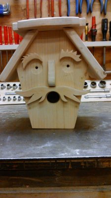

Och hier ook al de vreemdste soorten nestkastjes gemaakt... En die beesten kruipen overal in!
Vlieggat openingen verstevigen ging altijd het makkelijkst met een stukje trespa, en het dakje bedekken met een stuk van een oud aluminium verkeersbord!
Goedkoop afval hout kan ook prima, maar moet je wel goed in de verf zetten... Het eeuwige leven hebben ze toch niet!
Hier een paar voorbeelden.

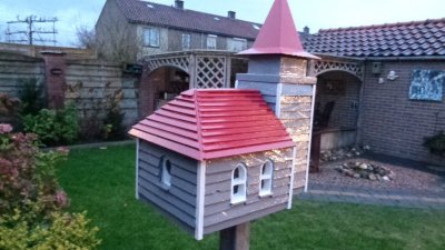

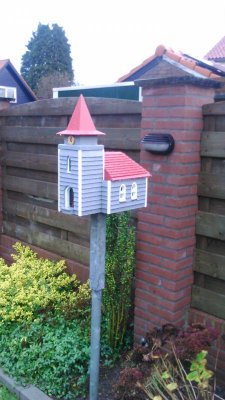

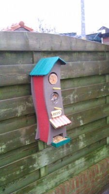

Snorremans
Kerk met aan voorzijde een voedersilo en aan de achterzijde een nestkastje
Voederhuisje met pinda en notenpot

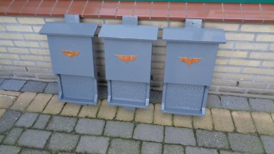

Vleermuiskasten

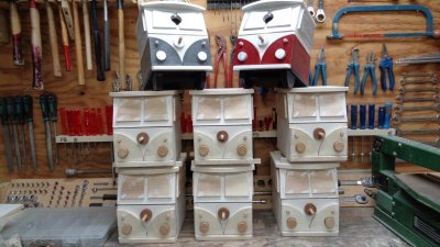

Volkswagen T2'tjes

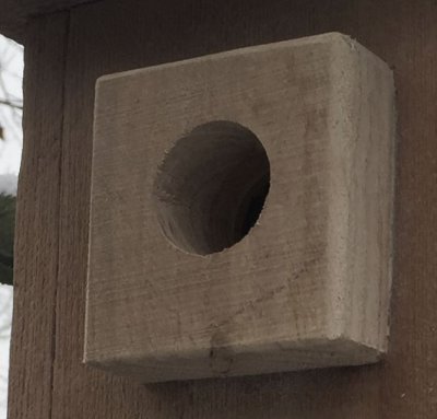

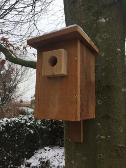

Voorzetplaatjes van hardhout (of anders volkern) zijn misschien wel praktisch, op internet vond ik mooie voorbeelden.
Het toeval wil dat ik van vorige jaar nog eiken schaaldelen heb liggen in de schuur, daar kan je vast mooie voorzetstukjes van maken.

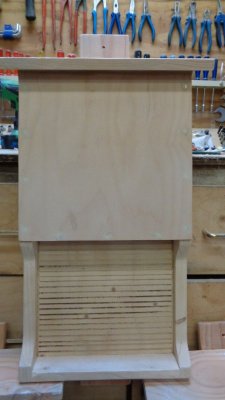

“Out of the box” denken is leuk! Een kerkje gaat me iets te ver ;) maar een type kast als hieronder zou ik graag maken (maar dan met een betere camera)

Intussen heb ik een eerste serie van 20 kastjes gemaakt (het gaat om een groot terrein). De eikenhouten opzetstukjes voldoen prima! Graag maak ik er in de komende periode nog zo'n 80 kastjes bij. Werkend met houtlijm en schroeven begin ik me af te vragen of ik op de juiste manier bezig ben.
Ik werk met 14mm dikke ongeschaafde Red Cedar. Ik koos dus voor dit materiaal omdat het licht is en zonder conservering lang meegaat (ik hoop zo'n 30 jaar).
Moet ik het natuurlijk wel op de juiste manier verwerken.
Ik ben begonnen met een Rotadrill hardhoutschroef 3.5x30 mm RVS, een mooie maar dure schroef, speciaal voor hardhout bestemd. Ik ben daarna overgestapt het goedkopere zusje, ROTADRILL unischroef platkop verzinkt 3,5x30 mm.
Bij houtinfo.nl lees ik dat verzinkte schroeven kunnen leiden tot zwarte strepen. Voor mij is dat geen punt van belang maar ik ben wel bang dat de schroeven (en het omringende hout) het geen tientallen jaren zullen volhouden. Is het dan toch beter om met RVS te werken?
Kan ik in plaats van de dure RVS Rotadrills (die dus speciaal voor hardhout zijn) ook kiezen voor de goedkopere 3.5x30 Topdrill Spaanplaatschroef RVS PK Dynaplus?
Ik lees op dezelfde site ook dat een verzonken kop minder geschikt is omdat het water dan een betere toegang krijgt tot het hout. Moet ik dan kiezen voor lenskopschroeven? Probleem is wel dat ik nergens zelfborende RVS 3,5x30mm lenskopschroeven kan vinden.
Of kan ik net zo goed met RVS spijkers en houtlijm alleen gaan werken?
Graag jullie advies.
