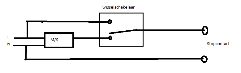

Bedacht me opeens iets. Wilde de groep aan en uitzetten ter beveiliging mochten de kids er ooit bij kunnen oid en het lampje van mijn afkortzaag gebruiken als geheugensteuntje dat die groep aan staat (heb geheugensteuntjes nodig). Maar dat activeert natuurlijk ook als de master/slave module toch?
Ocle
8 dec 2025
Nmgn
Mijn vraag is eigenlijk vooral of iemand mijn kan uitleggen hoe ik de schakelaar er zo tussen zet zodat ik de master/slave module uitzet en het stopcontact/de stofzuiger gewoon aan kan zetten. Daar kom ik niet helemaal uit

Ik zou de stroom voor de master slave aftakken , en via een schakelaar direct op de afzuiger zetten. Schakelaar omzetten is afzuiger aan.
Dus de afzuiger is dan op 2 manieren te bedienen, met de schakelaar of de master slave unit

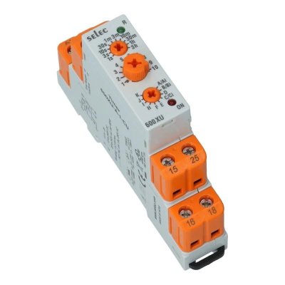

Heb inmiddels wel vertrouwen dat de schakelaar aansluiten wel gaat lukken.. Maar de tijdregeling heb ik nog niet helemaal scherp. Ik neem aan dat ik die tussen de Master Slave module en het slave stopcontact moet. Maar hoe sluit ik dat aan zodat het alleen vertraagt met het uitzetten van het master aparaat? Dus zodat de slang nog even na gezogen wordt. Of is dit een specifiek soort tijd regelaar? Iedereen super dank voor de hulp!

Ik wil deze module gebruiken met een eenvoudige stofzuiger en cycloon voorafscheider. Reden waarom ik die neem is omdat ik het lampje van mijn afkortzaag aan wil kunnen hebben zonder dat de slave start. Allemaal 230 volt apparatuur. Wil naast de afkortzaag ook een schuurmachine, kolomboor aansluiten en nog een stopcontact voor handgereedschap.
Dacht deze schakelaar tussen het slave stopcontact te zetten om de stofzuiger ook handmatig aan te kunnen zetten. Was tijdje aan het zoeken naar een versie die geaard is maar volgens is het de bedoeling dat de aardedraad er apart langs gaat?
Ben dus vooral nog aan het uitzoeken hoe ik er een tijd relais tussen zet zodat de stofzuiger nog even aanstaat nadat het master apparaat uit is gegaan maar niet vertraagd aangaat als het master apparaat aangaat.

Dank je, zo is het voor mij duidelijk.
Achter de kemo M203 nog een tijdrelais monteren kan natuurlijk, maar dat wordt wel geknutsel.
De schakelaar is een prima exemplaar
Stand 1: afzuiger op de master-slave
stand 0: afzuiger altijd uit
stand 2 : afzuiger aan.
Ik weet niet of je het bovenstaande wil,of dat je liever een wisselschakelaar hebt: afzuiger op de slave of afzuiger aan.
En inderdaad, een aardedraad mag je nooit onderbreken.
Ik denk dat het onderstaande relais, dat in één van de master-slave topics werd genoemd, alle door jou gewenste functionaliteiten heeft:
- gevoeligheid in te stellen
- inschakelvertraging ( vast 0,5 sec ) is zeker nuttig want een inschakelstroom is altijd flink hoger is dan de stroom die er in bedrijf loopt. Zo wordt voorkomen dat beide machines tegelijk inschakelen met een fikse stroom tot gevolg waardoor de zekeringautomaat in de meterkast kan uitschakelen.
- ruim instelbare uitschakelvertraging
En bovendien gemaakt voor installatie in een groepenkast.
