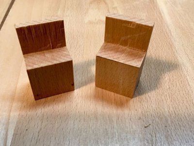

Dit zijn turn buttons:
Spreekt voor zichzelf denk ik:
Vastschroeven in tafelblad en lip in zijpaneel laten vallen met ruime groef.
Dan heeft het blad speelruimte.

Sorry Mathieu,
Had je vraag over het hoofd gezien.
Bekijk bijlage 60966
Groet,
Hans
Aha! Dit ken ik. Alleen weet ik de juiste Nederlands naam niet.
Het is inderdaad de gangbare manier om een tafelblad of dergelijke te bevestigen en gelijktijdig de ruimte te geven om te werken.
Thimothy 'benchworks' heeft ooit een mooi alternatief met Domino's geplaatst.
Ik vind wel dat je nu moet doorzetten. Dit is echt een mooi ontwerp, maar dan wel eentje met de nodige uitdagingen!
