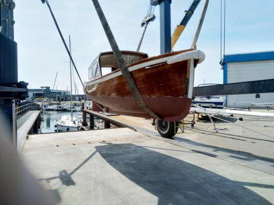

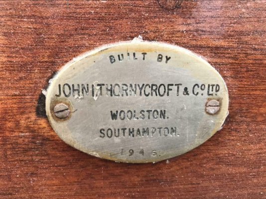

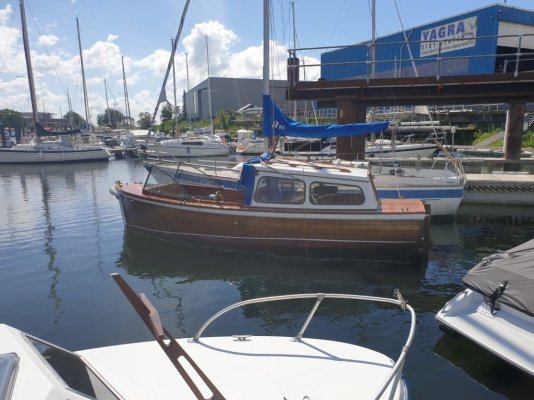

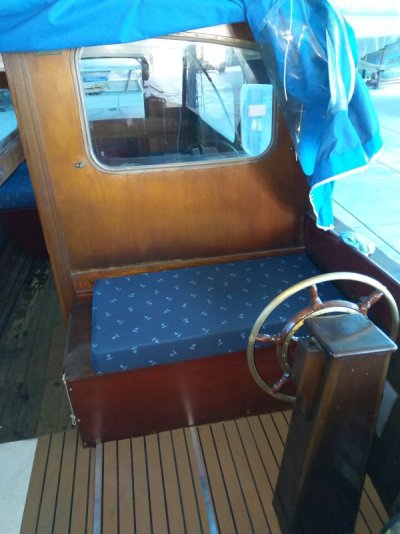

Ik ben recentelijk de trotse eigenaar van een thornycroft notarisboot uit 1946. Het doel is om haar te restaureren naar oude glorie. De boot heeft een mitsubishi 25pk 3 cilinder diesel motor.
Momenteel ben ik bezig met het verwijderen van de huidige dek die bestond uit half uit grenen bouwlatten en deels een multiplex plaat met nep teakfoam.
Fotos:

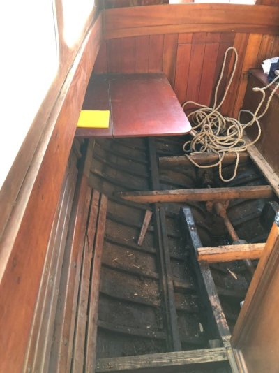

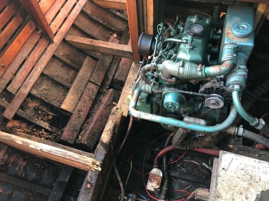

Vandaag het dek in de kajuit grotendeels verder weggehaald, inclusief de rechter achterbank.
Morgen verder met dek weghalen en krabben/opschonen. Er was een flinke olielekkage en zodoende zit er veel vuil op het hout benedendeks.

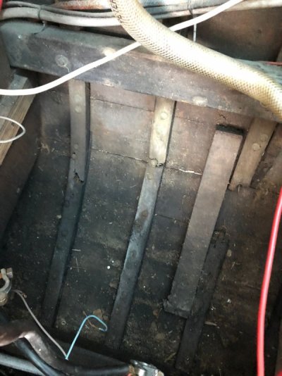

Een treurige vondst is wel dat er naast de motor 3 gebroken spanten duidelijk zijn geworden. Er is tevens 1 plank geplaatst als versterking voor de meest rechter spant die in het midden een stuk hout mist. Enig idee hoe ik deze spanten het beste kan aanpakken?

Ik zou persoonlijk de 3 spanten compleet vervangen. Dit zijn gestoomde spanten dus de oude eruit halen en proberen nieuwe erin te stomen. Waarschijnlijk kun je ze redelijk goed uit je kielbalk krijgen. Alleen achter je "sheer clamp" (sorry weet zo niet het Nederlandse woord) moet je even kijken of je genoeg ruimte kunt creëren. Wel even goed controleren of de vorm niet uitgezakt is. Eventueel kun je de vorm van de andere kant overnemen als die nog heel is.
Als alternatief zou je ook een gezaagde spant kunnen toevoegen net zoals er al zit. Al zou ik hem wel iets langer houden als degene die er al zit.
