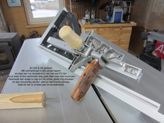

Nog even over die nieuwwe parallelaanslag:
de priegelklemmetjes heb ik vervangen door iets zelfgemaakts, bijgaand een plaatje.

Wat is nieuw? In de foto staat dat deze al 2 jaar in gebruik is. Zo lang is de nieuwe aanslag er nog niet.
Mafell vertelde mij dat die kleine schroefknopjes ervoor waren om het niet kapot te draaien.

Klopt, ik heb de oude aanslag waarop die kleine schroefknopjes zaten. Die kreeg ik nooit netjes zover dat de speling weg was. Sorry dat ik dat niet duidelijk heb vermeld.
Ik heb er daarom ook bij gezet, dat je 'voorzichtig moet sjorren'. dat gaat bij mij goed. Met de precisie ben ik tot nu toe tevreden.
