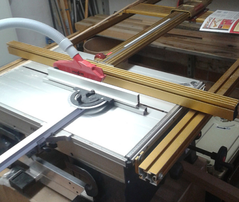

De optie van de Incra TS/LS lijkt mij een prijzige maar een mooie. Kunnen jullie iets meer ervaring delen over het gebruik met de Mafell 85? Lopen jullie tegen (onverwachte) beperkingen aan? Voegt het veel toe ten opzichte van de nieuwe aanslagen van de Mafell zelf? Ben best benieuwd. Fotootje zou gewaardeerd worden!

De incra ts/ls ligt al enige tijd in mijn verzameling te wachten op installatie. Ik had al een keer een poging gewaagd om mijn oude LS te combineren met mijn incra. Dat was geen sucses. Het waren 2 afzonderlijke tafels en als ik de erica verplaatste i.v.m. zaag wissel moest alles opnieuw gesteld worden.
In feite is het gekkenwerk om een incra ls/ts op een erica 85 te monteren. Voor dat bedrag heb je een mooie formaatzaag. Nu heb ik beide dus al en de ruimte niet om een formaatzaag te plaatsen dus gaan we het maar eens proberen. Eerst mijn werkplaats verder inrichten. Ik heb een nieuwe werkbank met kasten gebouwd van het oude materiaal. Vooral het opruimen en inruimen is een dingetje. Keuze stres maar dan wel een luxe stres.
Ik ga wel een draadje openen als ik begin. Ik probeer te voorkomen dat ik in mijn erica moet boren.
