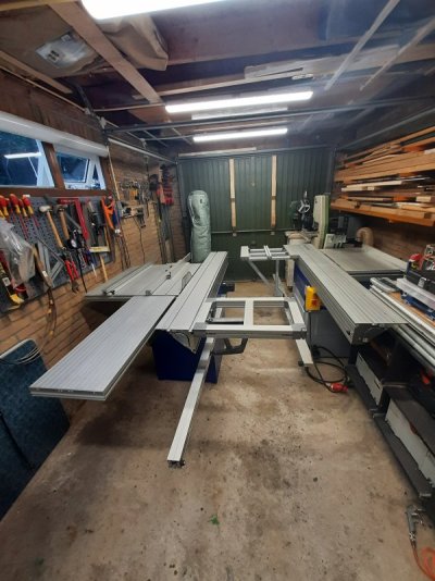

Ik zit met een luxeprobleem....
In korte tijd heb ik zowel een EB PKF255 V8 op krachtstroom (3.4kw)20240808_203522.jpggekocht (met voorritser, roltafel 1.8m en uithouder uit 2001) EN een Metabo PKU op 230V, 2.1kw motor, 1.8m roltafel, trekfunctie en tafel verlenging en verbreding. De pku heeft ook nog een stopcontact en een lade en in geheel een betere staat.
Beide hebben een rijinrichting.
De pku is in betere staat dan de pkf maar beide prima werkbaar.
Beide geen dwarsgeleider maar geen probleem.
Zie foto voor de side by side.
Welke hou je?
Maar nu geen ruimte meer.

Dat is inderdaad een luxeprobleem ;-)
ik zou met allebei een aantal uitdagende proefsessies draaien,
dan weet je wel wat het beste voelt.
Hoe minder speling, hoe meer accuratesse, hoe soepeler de boel draait, van dat soort dingen.
En vooral, met je ogen dicht, zonder bij na te denken en wat is je eerste ingeving?
Die dus.
8.893
2.936
Je houdt die op krachtstroom, maar met de tafelverlenging van de 220. Ik ga er dan wel van uit, dat je krachtstroom hebt.
Die dus.
Mijn eerste ingeving is dat je nooit iets met ogen dicht en een zaagtafel moet doen.

Ik vermoed dat de EB PKF255 V8 beter in elkaar zit. (Meer staal, zwaarder en krachtiger waardoor je minder snel tegen beperking aan loopt).
Maar zit een beetje met de kosten in mijn maag.
Aan de andere kant, als er eenmaal krachtstroom is kan er opeens een hoop.
Voor nu maar een beetje werken met de pku.
Morgen komt er een nieuwe aanslag binnen.
Jeuj

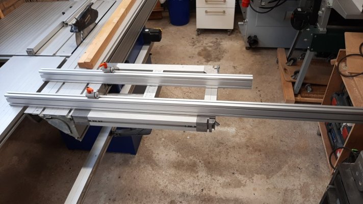

Dwarsgeleider gemaakt van 40x40 aluminium profiel van anderhalve meter en wacht nu op iemand die 2 asjes (13.8mm) gaat draaien zodat de aanslag perfect past op de tafel.
Met epoxy (liquid metal) nog wat zaalsporten in de roltafelrand gevuld zodat deze niet meer scherp is.
Afstellen van de roltafel kan vast nog beter maar die staat nog stil tot er wel of geen krachtstroom is.

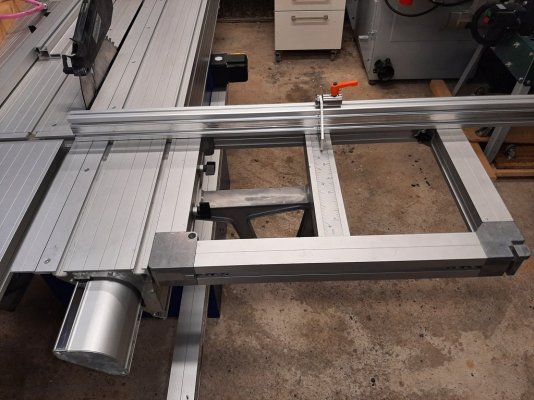

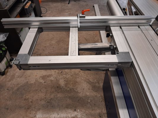

Vandaag van 247Wood 2 dwarsgeleiders met flipstop ontvangen, zie foto.
Ook hier asjes (12mm) voor draaien zodat beide met beide tafels te gebruiken zijn.
Voor beide een kleine uitdaging om het zo gemaakt te krijgen dat ook de hoekverdraaiing en schaal op beide tafels ook bruikbaar is. De breedte van de profielen wijkt iets af van het origineel en dus moet je er wat bijtellen....
En ik moet nog bedenken hoe je het best de andere zijde van de geleider kunt klemmen.
De PKF heeft hier een T-track voor aan de bovenkant. De metabo niet en deze moet met een soort klem over de zijkant van de tafel.
klemmen.
