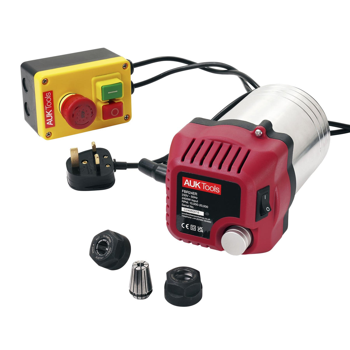

Als alternatief voor de AEG is er in de UK de AUK.
Bij deze shop komen er geen invoerrechten meer bij, de prijs die je ziet is wat je betaalt, en binnen een paar dagen in huis.
Er zit alleen een Engelse stekker aan, maar voor een paar euro heb je een verloopstekker naar eurostekker.
Zie hier mijn topic, voor de freestafel die ik ook nog steeds moet afmaken…
Ik heb ook eerst een Triton gehad, maar om de redenen die jij noemt ook omgeschakeld. En deze AUK bevalt meer dan prima, ik zou niets anders meer willen.

klusrob: dat ziet er heel mooi uit, ik had deze volgens mij een keertje gezien in een filmpje van hookedonwood (met externe toerenregelaar, maar ik weet niet of dat me 120 euro extra waard is) maar nu weet ik dus welke machine het is dus bedankt voor deze link. Met het vakantiegeld en een leuke bonus in aankomst is de optie om te upgraden heel verleidelijk.
Ik heb zelf momenteel een kreg plate met plastic ringen, nadeel is dat die echter kunnen smelten als er een heet stukje metaal op valt (vraag me niet hoe dat gelukt is, maar dat heb ik voor elkaar gekregen). Ik voel dus eigenlijk wat meer voor een metalen plaat en ik moet eerlijk zeggen dat een systeem met magneten we ook wel aangenaam lijkt. Bij woodworkersworkshop zie ik hiervoor de optie voor een incra lift, maar als ik op sauter/gereedschappro kijk zie ik (denk ik) vergelijkbare liften voor een lagere prijs. Echter, bij deze laatste liften zie ik niet 1-2-3 de optie om daar zo'n auktools frees in te hangen, kijk ik allicht scheel?

Ik heb voor dezelfde keuze gestaan. Bij mij is het de incra met auk frees geworden. Geen moment spijt gehad, ik heb ook niet het probleem met verlopen ervaren (dat heb ik wel gehad met mijn tra001).
