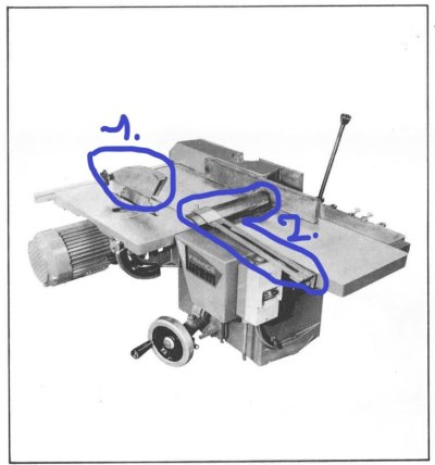

Onderdelen waar ik naar op zoek ben :
- Riemschijf motor diameter 36 mm
- Afschermkap zaagblad - Zie aanduiding 1 op foto
- Afschermkap schaafmessen + bevestiging - Zie aanduiding 2 op foto
- Accessoires voor frees : bevestigingen afschermkap / veiligheidsgeleiders:

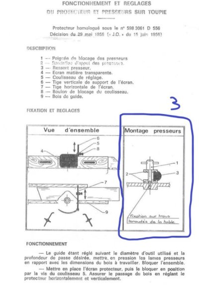

De afbeelding met aanduiding 3 (montage presseurs) komt uit de handleiding, maar ik vat niet helemaal wat ermee bedoeld word. Is er iemand die dit wil verduidelijken ?

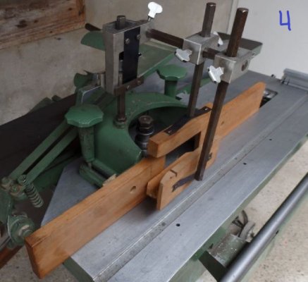

De afbeelding met aanduiding 4, is dit de volledige en juiste opstelling voor het frezen ?
Ik heb zelf 2 enkel assen die door middel van een kuisstuk verbonden zijn en waarop een plastic beschermkap zit om voor de freeskop te plaatsen

plaatje 4 is een freeskap met aandrukkers. Maar niet voor jouw machine. Op je eerste foto zie je dat de machine een gecombineerde geleider heeft voor zowel de vlakbank, als de frees. Op het middelste plaatje zie je een voor en boven aanzicht van die geleider. Boven op die geleider zit een verstelbare frees afscherming. Die doet niets met het hout, die is er om je vingers te beschermen. Beetje het zelfde idee als bij de oude scheppach freestafels. De aandrukkers lijken in de tafel te worden geschroefd .

Enig idee hoe de aandrukkers er moeten uitzien ? Zijn deze van hetzelfde principe als op plaatje 4 ?
alle freeskappen met aandrukkers zijn volgens hetzelfde principe gebouwd
het enige verschil is of de delen uit hout of metaal zijn + de afmeting van de centrale kop + de plaats waar de 2 stangen in de tafel draaien
voor dat laatste kan je 2 nieuwe gaten in je (gietijzeren ?) tafel boren, en daar draad in trekken
maw je komt met eender welke kap van eender welk merk weg
