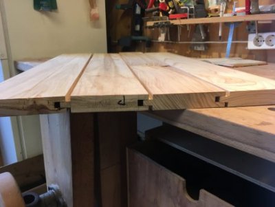

Niet dus, analoog aan een glassponning word de groef waar het paneel inpast voorzien van en tweede smallere groef (8mm x 8mm) groef. Het is in deze groef dat de afwateringsgaten worden geboord.
Je gaat merken dat daar nauwelijks water inkomt, omdat eens de luiken geplaatst het massieve paneel gaat klemmen in de groef (zwelling) De gaten hebben nog een tweede functie, namelijk het verluchten van de groef.
Het is wel noodzakelijk dat het hout, links en rechts van de groef, bij de horizontale delen een schuinte meekrijgt van minimaal 15°, maar 20° is optimaal.
