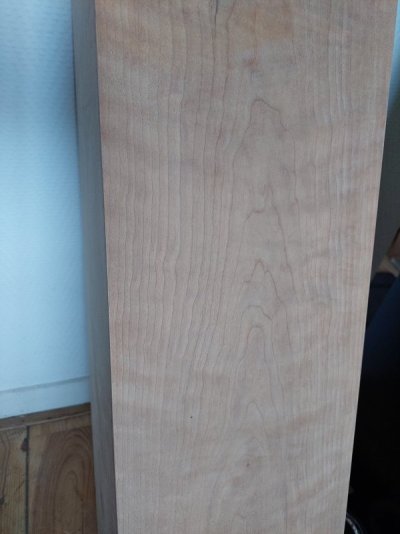

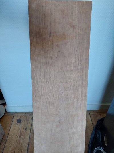

Hallo, ik ben Rich en nieuw op dit forum. Ik restaureer luidsprekers als hobby.
Ik ben nu met een paar bezig waar toch wel vreemde verkleuringen inzitten ja het afbijten. Ik zou het hout graag egaler van kleur maken zonder het donker te beitsen.
Ik vind de schuine strepen aan de zijkanten het lelijkste.
Wie kan mij een goed advies geven om het qua kleur egaler te krijgen? Wat voor houtfineer soort is het?

Da's (licht) 'gewaterd' (flamed, riegel, you name it) esdoorn. Dat ga je niet wegkrijgen - dat zit IN het hout, en meestal worden stukken esdoorn met die tekening extra gewaardeerd, en zijn dus ook extra prijzig. Enige manier om dat weg te krijgen (als je dat nog steeds wilt) is opnieuw fineren (er overheen, of eerst dit fineer verwijderen)....

Bedankt Henk, ik was daar ook over aan het twijfelen. Goed om te weten dan laat ik ze zo, waren destijds ook erg dure luidsprekers.
