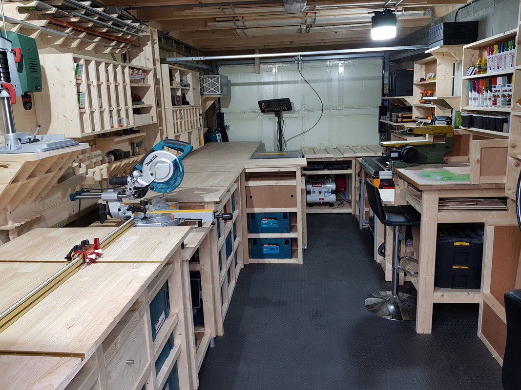

Verschrikkelijk netjes deze mooie kleine werkplaats.
Thanks!.....na het klussen is het echt wel wat meer een zootje hoor :), maar ben er tevreden mee, en de meeste gereedschappen zijn voor handen, enige wat ontbreekt zijn een zaagtafel en vlak-van dikte bank, helaas is daar geen ruimte meer voor .....toch eens een andere lokatie voor die fietsen zien te vinden....maar geloof dat de vrouw daar anders over denkt :) ....

kleine update: ik heb vanwege kosten overweging toch de AC400 gekozen, en ik moet zeggen dat hij , gezien de hoeveelheid stof in de filters, best veel afvangt....zal inderdaad niet de beste oplossing zijn die er te koop is, maar lijkt igg wel al een hoop te schelen.
was nog wel even lastig een plekje voor te vinden maar is gelukt (zie links helemaal achter in ....)

De plek die je hebt gekozen is niet optimaal, de unit zou eigenlijk midden in de ruimte moeten hangen om een goede recirculatie te bewerkstelligen.
Nu blaast de 'schone' lucht tegen de deur. Het werkt wel maar het duurt veel langer voor de lucht door de hele ruimte is gegaan.
Verder moet ik zeggen, dat je een keurige werkruimte hebt!
