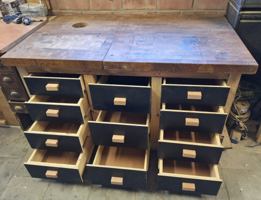

Het verhaal van mijn nieuwe werkbank.
Met foto's. (klik op de link)
Nadat ik mijn Kity machines op afzonderlijke stands heb gezet, had ik het dikke eiken blad over waarop de machines origineel stonden.
Dit zou een perfect blad vormen voor een werkbank. (en vooral niks kosten, want ik had het al :cool:)
Eerst wel nog even het losse stuk vast lijmen.
Daarna hout uitzoeken voor het frame. Hiervoor heb ik palen gebruikt van de oude schutting van de oprit. Na deze even door de schaafmachine te duwen, zagen ze er weer tiptop uit. (weer gratis ;))
Nadat de hoekverbindingen uitgezaagd waren, kon de frame verlijmd worden. De zijkanten kregen een multiplex paneel. (ook deze heb ik niet moeten kopen, meegenomen bij de opruim van het werkhuis van de grootvader van mijn vrouw. :))
Het blad bevestigd op het frame en er wieltjes onder geplaatst die kunnen opgeklapt worden. (wieltjes van de Actions, dus ook low-cost, weet alleen nog niet hoe lang ze gaan meegaan, want de tafel wordt zwaarder en zwaarder en er zit dan nog niets in ! 🫣)
Dan tijd voor de schuiven op houten lopers. De schuiven zijn "full extension" omdat deze glijden op een frame dat op zijn beurt in de bank schuift. (afgekeken van een oud bureautje dat ik heb.) Maar het werkt wel goed.
Het hout voor de schuiven heb ik gekocht, constructie planken uit de Hubo. (denk dat ik hiervoor een €80 heb betaald.)
Als laatste ben ik nu nog bezig met de fronten voor de schuiven, de helft is al gemaakt. En ook een handvatje voor elke schuif mag niet ontbreken. Voor de frontjes gebruik ik betonplex van 12mm. (Deze heb ik ook moeten kopen, dus nog eens een €60 er bij)
Al bij al niet te veel uit gegeven, veel constructie plezier gehad en nu hopelijk nog jaren geniet.🤞

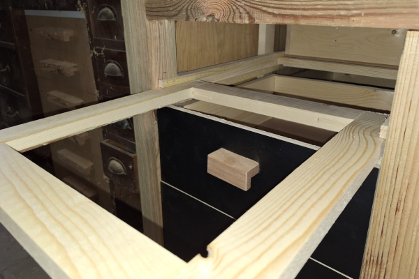

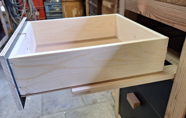

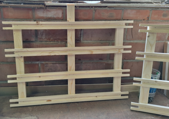

Opbouw van de schuiven :
Aan de zijkanten zitten de laden geleiders, gefreesd in houten latten.
In deze geleiders loopt een houten kader .
En op deze houten kader rust de schuif.
Dit zorgt er voor dat je de schuif helemaal kan openen, zonder dat deze er uit valt.

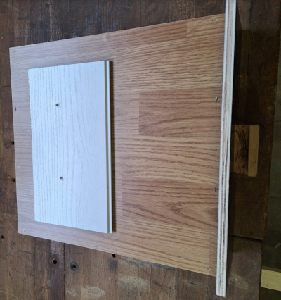

Aan de onderkant van de schuif zit een stuk hout dat er voor zorgt dat de kader meegenomen wordt met de beweging van de schuif.
Hopelijk is dit wat duidelijk. Zoals gezegd heb ik dit afgekeken van een oud bureautje dat ik heb.

de kader loopt in de geleiders ?
in theorie kan je die te ver uittrekken
maar normaal stop je van zodra de schuif helemaal uit de kast is
de schuif loopt op de kader ?
het stuk hout aan de onderkant van de schuif is ongeveer zo breed als de opening van de kader, zodat de schuif redelijk recht schuift en blijft zitten ?
Waarderingen: jartoos
jartoos
27 apr 2015
67
31
47
Wespelaar (Haacht)
ingenieus, man !
Dank je, maar zoals gezegd, ik heb het niet zelf bedacht.
Klopt.
Bij het origineel, het bureautje, zit hier een stop op de kaders. Maar mijn kaders zijn te kort, (of mijn schuiven te lang) om dit er nog op te plaatsen. Ik heb ondertussen wel bedacht dat ik een stevig touwtje kan vastmaken aan de achterkant van de kader naar de kader aan de andere kant, zodat deze er niet volledig kan worden uitgetrokken. De schuiven kunnen immers niet in de bank getrokken worden door het front dat er op zit.
Yep. Voor de onderkant van de schuiven heb ik een overschot laminaat gebruikt, dit glijdt erg goed op de karders.
Ja, is iets smaller dan de opening, dit zorg er idd voor dat de schuif niet scheef gaat wanneer hij er ver uitgetrokken wordt.
