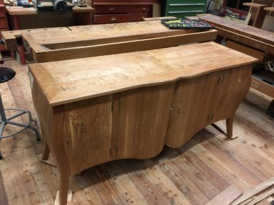

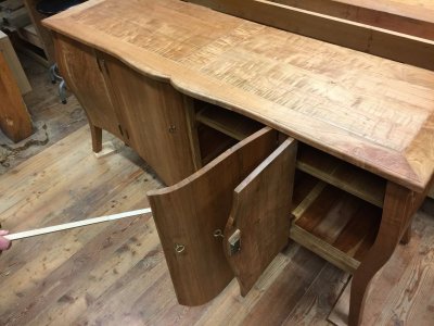

Na weer een tijdje te hebben gewerkt aan het meubel, zie hier het resultaat.
- - - Updated - - -
- - - Updated - - -
Afwerking is in Danish Oil.
Het is een prachtige dressoir geworden Wouter, daar mag je best heel trots op zijn, zeker na al het werk wat je er aan hebt gehad.
