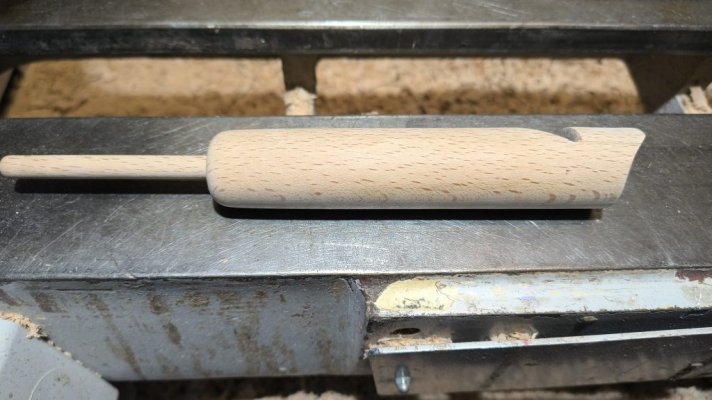

Voor de kleinkinderen wil ik lotusfluitjes maken: door het stokje te schuiven krijg je een glissando.

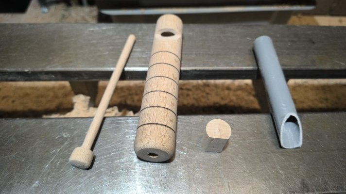

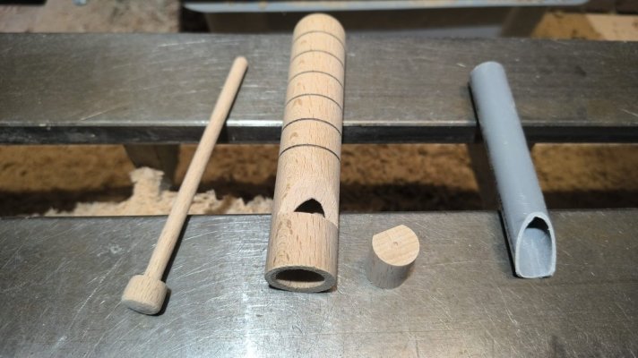

Hier de onderdelen:
Het kunststof buisje is een stuk elektriciteitsbuis van 16 mm. Ik hoop dat hierdoor het 'stampertje' niet gaat klemmen als die klein mannen veel zeveren in het fluitje.
Het gat is uitgeboord met een speedboor van 16 mm tot bijna aan het uiteinde. Het puntje van de speedboor juist door de achterkant laten komen zodat je dit daarna verder kan uitboren met de diameter van het stampertje.
Het kleine blokje inlijmen in het mondstuk en dit daarna in de juiste vorm schuren op de kop van de bandschuurmachine.
