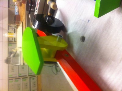

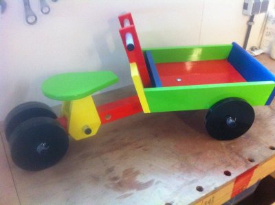

Heb de tekening ook gedownload en ben inmiddels bezig met de laatste fase.
Alleen de bodem van de bak moet nog in de verf en er moeten nog geschikte plastic dopjes op het stuur en de assen.

Nu nog wachten op kleinkinderen...

Dank voor het compliment houtenklaas! Achter die kleuren zit nog wel een leuk verhaal;
Mijn vrouw en dochters hebben in totaal 15 keer het plaatje gekleurd en konden het vervolgens niet eens worden welke kleurcombinatie het zou worden.
Uiteindelijk is deze het geworden.
