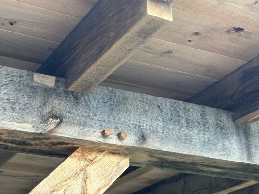

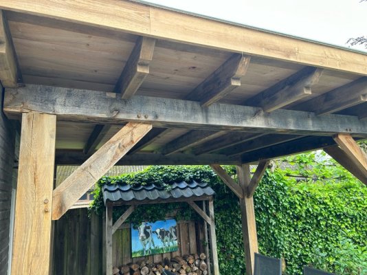

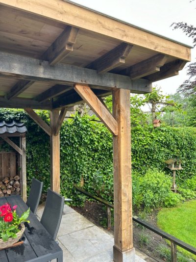

Hallo,
Het heeft even geduurd, maar inmiddels is mijn afdak in eiken klaar🥳. Vorig jaar heb ik de constructie gemaakt, in de winter niets gedaan en nu in de vakantie het dak dicht gemaakt. In de winter is het looizuur uiteraard flink aan de slag gegaan, met de zwarte vlekken tot gevolg. Weet iemand of deze zwarte vlekken vanzelf verdwijnen, zeg binnen een jaar? Het verschil is nu wel dat er (hopelijk ;-)) GEEN water en zon meer bij komt, ik weet niet of dat effect heeft op dit proces? Anders ga ik misschien toch maar aan de slag met ontweringswater… Heeft iemand hier ervaring mee?

Hallo,
Interessant, het lijkt mij ongebruikelijk dat eiken zwart kleurt zonder dat er ijzer in de buurt is geweest, schimmel? Misschien dat ontweringswater / oxaalzuur helpt om de zwarting te verminderen

8.307
2.676
Is volgens mij een natuurlijk proces. Als je hout onbehandeld buiten gebruikt , verkleurd het altijd zo.
Door de regen verschijnen ook de zwarte vlekken, dat is normaal.Het is mij echter niet duidelijk of deze vanzelf weg gaan als er geen regen meer op komt. Als er regen op blijft staan, dan verdwijnen ze wel, maar omdat het afdak dicht is, is er geen blootstelling meer aan regen en zon, de vraag is of de vlekken dan toch nog vanzelf verdwijnen.
