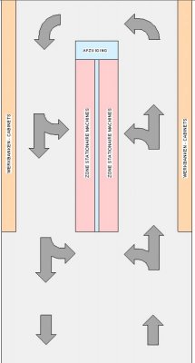

Volgens mijn ideale werkplaats (en daar streef ik naar in mijn upgrade) zitten alle grote stationaire machines, met afzuiging van 100mm gebundeld in een centraal eiland van de werkplaats met grote afzuiging.
Voordelen hiervan:
- korte afzuigingsbuizen > beter afzuiging
- machines van alle kanten bedienbaar
- grote planken/latten/platen gemakkelijk te bewerken
- vlotte 'workflow'
Alle andere elementen (werkbanken, kolomboor, handtools, etc) zijn allemaal langs een muur gesitueerd omwille van het veelvoudig gebruik van stopcontacten, verplaatsen van werkstukken om te lijmen, behandelen, aanpassen, vijzen, etc...)
Houtopslag altijd vooraan de werkplaats, en indien mogelijk (wanneer je in een lus kan werken) de afwerking ook vooraan (ifv verluchting en het snel naar buiten brengen van de werkstukken)
In het geval van Oceans zou dit bv zoiets kunnen zijn (los van afmetingen en verhoudingen, enkel principe)

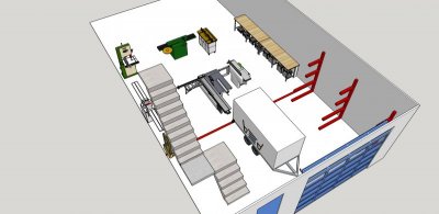

Bedankt Rhynix voor je reactie.

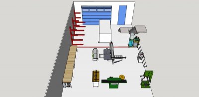

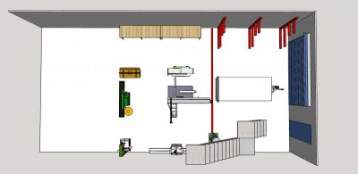

Ik had eerder vanmiddag ook al even een alternatief ontwerp gemaakt waarin - in grote lijnen - jouw verhaal terugkomt: grote machines centraal en werkbanken en kleinere machines daaromheen gesitueerd.
Zou het in jouw ontwerp niet beter zijn om de paneelzaag en vlak-vandiktebank 90° te draaien? (met de rolwagen aan de kant van de oplegger)? Dan kan je volle platen vanuit het rek onmiddellijk op je paneelzaag leggen zonder rond je aanhangwagen te moeten lopen met de plaat.

De ene is de andere niet, ik zou verwachten dat opslag gemakkelijk de helft neemt, zeker met een onhandige aanhangwagen in de weg.
Zo te lezen is het in een bedrijven-verzamelgebouw, staat er geen hekwerk omheen zodat je de aanhanger buiten kunt neerzetten ? (wel op slot/aan de ketting natuurlijk)
Het is natuurlijk een beetje zonde om je kostbare ruimte (helemaal als je de m2 prijs gaat rekenen) gaat gebruiken om de aanhanger te stellen.
De houtopslag en ruimte voor trailer lijkt ideaal, als je die buiten zet heb je onmiddellijk een grote ruimte erbij in geval van nood.
De aanhangwagen heb ik in het ontwerp meegenomen omdat ik die 's nachts een plaats onderdak moet kunnen geven. Er is nl. geen afgesloten omheining geplaatst en het industrieterrein is nog dermate leeg (het betreft hier nieuwbouw...) dat ik het geen prettig idee vind om het ding 's nachts buiten te laten staan.
Echter, overdag zal de ahw buiten staan. Alles is bewust zo gedaan met de achterliggende gedachte dat direct een riante ruimte beschikbaar komt voor laden en lossen. Is de overheaddeur eenmaal dicht, dan is door deze opstelling de paneelzaagmachine goed benaderbaar. Zelfs met grote panelen heb ik op deze manier voldoende ruimte. Hetzelfde geldt voor de vandiktebank: lange stukken kunnen nu probleemloos vanuit het rek in de machine worden gestoken. Doordat de ahw 's nachts weer naar binnen moet verplicht het me tevens om deze hoek van de loods te allen tijde netjes opgeruimd te houden.
Met dit verhaal in het achterhoofd verandert wellicht de blik op de plaatsing van de paneelzaagtafel en de vandiktebank... Het draaien van 90° wordt hiermee wellicht overbodig (???)

Helemaal mee eens Ronald. Aanvankelijk had ik centraal geplaatste tafels voor ogen (zie pagina 2 van dit topic). De opstelling zoals die er na de aanpassing staat laat echter nog wel ruimte voor het plaatsen van de MFTC-XL die ik eerder heb gemaakt. Mogelijk dat ik die voor de grotere werkstukken ga inzetten. En anders kan ik altijd nog een grote tafel op wielen maken... :rolleyes:

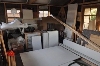

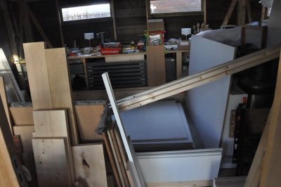

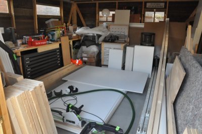

Zo kan het toch écht niet meer...
En dan te bedenken dat een partij eikenhout buiten op de veranda ligt en dat in de woonkamer een MDF plaat staat van 3050 x 1525 staat én tevens een eiken houten meubel "under construction"... :eek:
