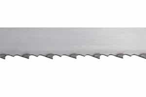

Hoe smaller het lintzaagblad (van tand tot rug) is, hoe sneller hij gaat 'zoeken' door het hout, in jouw geval dus links en rechts bewegen (bezien vanuit de gebruiker). Een voldoende breed lint doet dit minder, maar heeft een meer krachtige zaag nodig. Voor jouw beeldvorming: Ik heb een blad van 34 millimeter breed en die kan min-of-meer recht herzagen, maar dan nog moet ik daarna vlakken om de planken echt vlak en parallel te krijgen voor gebruik in mijn project.

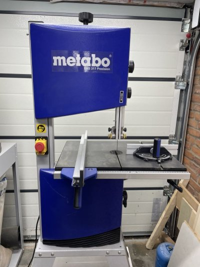

Ik heb ook een kleinere zaag (Metabo BAS 317):
maar die red dat écht niet. Ja, een latje of klein plankje wel, maar daarvoor is het lint ook gewoon te smal en dan gaat 'ie heen en weer lopen in het hout of scheeftrekken.

Het gaat uiteindelijk niet om het formaat van de zaag, maar het vermogen. Mijn Metabo is nog een relatief simpele machine en wellicht zou ik met een ander/nieuw lint en wat afstellen nog wat kunnen winnen, maar voor echt herzagen (ik moet b.v. binnenkort een paar 27mm dikke en 200mm brede planken herzagen om plinten te maken) pak ik mijn gietijzeren lintzaag van 2 meter 50 hoog, 4pk sterk en 800 kilo zwaar :p. Je bent welkom om hem te komen gebruiken rechts van Emmen :p.
Als je een kwaliteitsmachine hebt van het formaat van mijn Metabo (die ik, voor de duidelijkheid, als een b-merk apparaat zie) en je voorziet die van een kwaliteitslint met goede afstelling kom je er wel denk ik, dan heb je echt geen machine nodig van 2 meter hoog. Maar of je dat met 600 euro nieuw gaat redden weet ik niet.

Nou dat valt best mee. Dat moet op zo'n Metabo of Record Power echt wel lukken, maar dan moet je een herzaaglint (iets breder dus) gebruiken en hem goed afstellen + met geduld werken.
