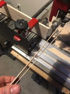

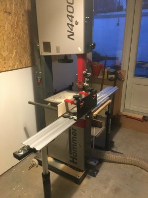

Allicht leuk voor mensen die geïnteresseerd zijn in vergelijkbare apparatuur: ik heb tweedehands een Hammer N4400 aangeschaft en zojuist vanuit Canada de Little Ripper slede met magnetische jig ontvangen. Deze jig is veelzijdiger dan de Accuslice om dat je ook boomstammen kan inklemmen en nauwkeurige snedes onder een hoek kan maken. De eerste resultaten zijn veelbelovend: proefstuk gezaagd van vuren hout: 10 cm hoog en 40 cm lang. Ik zaag nauwkeurig en veilig tot een dikte van 1 mm. Het kost wat, maar ik ben erg tevreden met het resultaat! Mijn gebogen houten slee'tje komt weer wat dichterbij!

97
Hallo Chevy,
Dank voor je bericht. De Hammer van de foto is mijn lintzaag. Ik heb gister beukenhout van 22cm dik probleemloos verzaagd. De opstelling van de foto liet trouwens (en bij nader inzien ook geen verassing) wat te wensen over: het resultaat was erg onnauwkeurig met veel diktevariatie door speling en torsie in de rail. Ik zal toch eerst een stevige tafel moeten bouwen om de rail goed te ondersteunen. Fineer van 120x22 cm, en 1.5 mm dik zagen is ook redelijk ambitieus :)

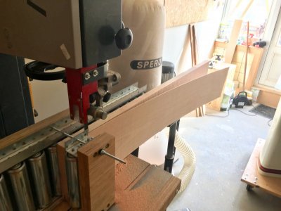

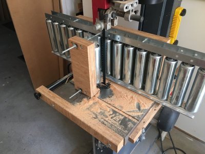

een aantal maanden verder, en ook heel wat pogingen om het kleine fineerzaagwerk van mijn vorige post op te schalen naar een balk van 1200x220x50 mm. Dit bleek een grotere opgave dan ik dacht omdat het grotere gewicht en de lengte van de balk nauwkeurig zaagwerk met de Little Ripper lastig maken.
Vorige week heb ik het roer daarom omgegooid en een nieuwe opstelling gebouwd met een goedkope rollenbaan. Ik heb twee rollen en beugels van de baan gehaald en hier een blok hout tegenaan geschroefd. Dit blok wordt met schroefdraad tegen het hout aangespannen. Twee rubbers en moertjes geven instelbare aandrukkracht zodat de geleiding oneffenheden in het oppervlak van het te zagen hout kan opvangen. Ook heb ik een gat getapt in de parallelgeleider-slede van mijn zaag. Hier loopt een lang draadeind doorheen met een draaiknop aan het uiteinde (linksonder op de 1e foto). Met deze knop kan ik de positie van de gehele constructie tov de zaag heel nauwkeurig instellen. De constructie is betrekkelijk eenvoudig en goedkoop te maken en maakt het eindelijk mogelijk om grote balken nauwkeurig tot fineer te verzagen. Het vergt nog wel wat oefening om het hout met een constante snelheid aan te voeren, maar de resultaten zijn erg veelbelovend. De eerste plakken heb ik met een zeer agressieve 2 tpi zaag blad gedaan, dit vergt vervolgens wel nog veel nabewerking met mijn cilinderschuurmachine, maar morgen ga ik het eens proberen met een TuffSaws Fastcut blad. Dit blad schijn een veel egaler resultaat te kunnen leveren. Misschien dat het dan lukt om meer dan 4 lagen in 2 uur te maken :)
