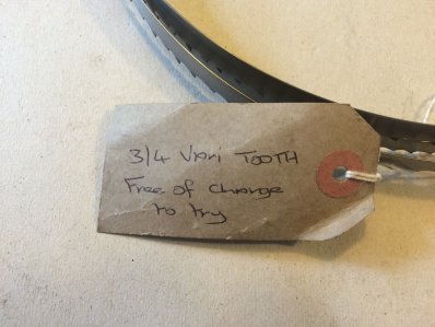

Voor mijn pas gekochte (nou ja zeg maar bijna cadeau gekregen want er moest wel het een en ander aan gebeuren) oude Metabo Bs0633 'opknapper' heb ik ook een aantal zaaglinten bij Tuff Saws besteld. Vrijdagavond besteld, vandaag al binnengekomen. Goed advies gekregen en prima voortgangsinformatie.
Ik heb uiteraard meteen een van de linten gemonteerd en geprobeerd (3/8 supertuff premium - 4 tpi).
Eerste indruk: fantastisch! Machine loopt echt veel stiller (het oude lint wat er op zat toen ik 'm vorige week kocht) was niet recht - er zat een slingertje in van voor naar achter) en was denk ik een paar maal uit de hand geslepen waardoor sommige tanden vrijwel verdwenen waren. Kortom dat gaf een hoop geluid en trillingen waarvan ik dacht dat die deels in de machine zelf zaten maar het zat dus in het lint!
Het nieuwe lint loopt kaasrecht en gaat als boter door een paar proefstukken, heb zowel recht gezaagd als wat bochten. Wat een wereld van verschil! Ik heb de muntstuk-test meteen maar even geprobeerd: een winkelwagen muntje blijft nu netjes op zijn kant staan als de machine loopt.
Vanwege de positieve meningen hier op het forum had ik bij die eerste opdracht meteen maar een paar verschillende soorten laten maken en kreeg er met een kaartje er aan een 3/4" Vari Tooth lint bij cadeau onder het motto 'free of charge to try'. Zie foto. Daar wordt je toch blij van?

Ik heb toen 3 linten besteld met oa een varitooth.
Als dit hun visitekaartje is dan had ik misschien 2 linten kunnen bestellen en de varitooth had ik er dan misschien net als jij gewoon bijgekregen.
Dat is toch wel service en een leuke attentie van hun voor jou.
In ieder geval ik ben net als Pieter heel erg te spreken over de varitooth.
