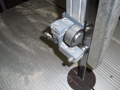

Ik ben altijd benieuwd naar je verdere ervaringen. Bij de meeste lintzagen gebruiken ze lagers om het lint te geleiden. Maar afhankelijke van hoe ze geplaatst zijn, lijkt het mij toch dat het zaaglint hier na een tijd groeven in trekt. Dit werk toch de "drift" in de hand volgens mij. Daarom leek mij de keramische geleiding wel een pluspunt.
Hopelijk is de foto gelukt hieronder van de geleiding van de Elektra Beckum

Het mooie van keramisch is dat je geen hitte-opbouw hebt.
Dat lijkt een wijdverbreid misverstand; daar heb ik het ook eens met een technisch wetenschapper materiaalkunde over gehad toen het ging om geleidebuisjes van spoelhouders (meer in het bijzonder houders voor binddraad bij het vliegbinden). Voordeel van keramiek (ten opzichte van metaal) is de hardheid, dat wil zeggen weerstand tegen slijten, en de eenvoud waarmee (extreem) gladde oppervlakken gemaakt kunnen worden (maar metalen oppervlakken zijn in theorie even glad te maken), nadeel is de veel _lagere_ warmtegeleiding. Bij een toepassing waarbij een filament (draad, nylon lijn, metaal) op hoge snelheid onder zekere spanning door een geleider getrokken wordt (weinig warmteopbouw in de draad omdat elk stukje draad maar kort over de geleider loopt, veel slijtage van de geleider) is een keramische geleider dus in het voordeel, terwijl bij een toepassing waarbij een filament langere tijd op het zelfde punt langs de geleider beweegt (veel warmteopbouw in de draad), een metalen geleider de voorkeur heeft, omdat de warmte dan beter wordt afgevoerd. Dit laatste vind plaats bij draadkloshouders bij het vliegbinden, en draadbreuk is daar ook vaak eerder het gevolg van hitteverzwakking van de draad, dan van slijtage tegen het geleideroppervlak. Bij kloshouders voor het vliegbinden zijn de moderne uitvoeringen met keramische geleiders (of pijpjes) dus eigenlijk inferieur aan de klassieke met metalen geleiders - mits voldoende nauwkeurig vervaardigd.
Voor een lintzaag zijn waarschijnlijk de lagere wrijvingsweerstand (gladheid van het keramiek) tussen lint en geleider en de sterk verminderde slijtage in de geleider de belangrijkste factoren om voor een keramische geleider te kiezen. warmteopbouw in het lint wordt wellicht gedissipeerd in door de 'grote' massa van het lint en de lange tijd die het in de lucht bevindt (in vergelijking met de tijd die het tussen de geleiders doorbrengt), maar dat is maar een niet op enige kennis gebaseerde aanname van mijn kant. maar elke wrijvingswarmte die in de geleider terecht komt zal in een keramische geleider minder goed afgevoerd worden dan in een metalen geleider.
