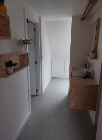

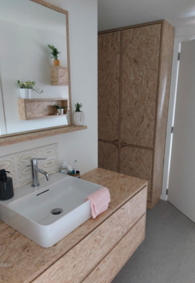

Hoe krijg je OSB waterbestendig genoeg om als aanrechtblad in een badkamer te dienen?
op de waterbestendigheid heb ik geen waarborg gegeven ;)
eerst heb ik voor de klant alle 'kleuren' zwarte hpl bij mekaar gezocht
dan viel haar oog op osb
daar zat ik niet op de wachten :whistle:
ik heb nog tegengesputterd, maar het moest en zou osb zijn
de badkamer is enkel voor de ouders, wat het risico op stortbuien vermindert
het is geschuurde osb
die heb ik zelf nog met korrel 150 geschuurd, en na de 1ste lakbeurt met 220
er zitten 4 lagen linitop acryl pu vernis op
dat geeft afdoende bescherming
ik verwacht dat ze na een wasbeurt de bovenkant van de kast (bijna)droogwrijven
volgens mij is de onderrand van het wasbekken het zwakste punt, want daar zou water kunnen blijven staan
die rand gingen ze zelf afkitten 🤞
in ieder geval maak ik mij weinig zorgen
mocht de bovenkant ooit vervangen moeten worden, dan kan de hele kast netjes uit mekaar gehaald worden + na vervanging weer netjes in mekaar gezet, want er zit geen drupje lijm in

Wat is daar de reden voor?
Wat voegt dat geschuurde toe? Je noemt het tweemaal?
osb is ontworpen om een goedkope constructieplaat te hebben
zoals veel zaken in het leven is 'goedkoop' relatief
een jaar geleden stond een plaat van 60x244 cm 10 € geprijsd
een maand geleden stond dezelfde plaat 30 €
wat een geluk dat ik de platen nog voor de prijsstijging gekocht heb
(lees: ik had er beter in belegd)
osb rolt standaard met een gladde en een minder gladde kant uit de produktiehal
ik heb gelezen dat de gladde kant de kant is waar de lijm het meest naar buiten geperst is
een standaardplaat heeft 2 nadelen: de gladde kant kan je minder makkelijk lakken of verven + de dikte is niet constant, vermits osb een plaat voor het ruwe werk in de bouw is
fabrikanten schuren na het maken van de osb een beperkt aantal platen
dat heeft het voordeel dat het oppervlak van de lijmkant weg is + de plaat een meer gelijkmatige dikte heeft
voor geschuurde osb betaal je een verhoudingsgewijs kleine meerprijs (historisch gezien)
tot zover de 1ste schuurbeurt
de geschuurde osb is nog altijd redelijk ruw
die heb ik met de excenterschuurmachine met korrel 150 geschuurd, alvorens de 1ste laklaag op te brengen
na de 1ste laag heb ik die met 220 geschuurd
nadien kwamen er nog 3 lagen op
het oppervlak is niet volledig effen, maar de ruwheid van de oorspronkelijke osb is volledig weg
dit is dus de 2de schuurbeurt (alhoewel ik hier 2 keer geschuurd heb)
