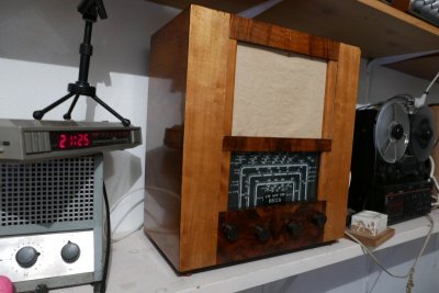

Die donkere vlekken bij de knoppen zou wel eens huidvet kunnen zijn. Van de vingers die het bediende.
En die zwarte nerven? Stof? Misschien kan je het weg blazen met hoge druk lucht?
Of met een wattenstaafje met alcohol? Maar daardoor zou het vuil ook kunnen verdunnen en juist verder in de nerf laten vloeien.
Pfff, lastig.
LimaSierra
12 sep 2016
20
De zwarte vlekken zijn na schoonmaken en ontvetten vrijwel helemaal verdwenen. Het zwart in de nerven, tsja, het doet nog het meest denken aan verweerd hout. Ik krijg het er niet af/uit. Het wordt minder hoe langer ik schuur, maar iets te lang en ik zou door het fineer heen gaan. Zal wel door de hitte van de buizen zijn gekomen.
Hij is nu ontvet en geschuurd. Hij ziet er nu helemaal egaal van kleur uit, met uitzondering van de bovenkant. Voor een 77 jarige radio zitten er weinig echt diepe krassen en deuken in. Ik ga het zo laten, morgenavond komt de eerste laag lak.

LimaSierra
12 sep 2016
20
@ Klaas: bedankt! Stiekem is dit gewoon een heel uitgebreid plot om toegang te krijgen tot de 'te koop' afdeling, alle koopjes voor jullie neus weg te pikken en het met een flinke winstmarge op Marktplaats te doen belanden... Sorry! ;)
Goed. De eerste laag lak zit er op. Viel nog niet mee, ik nam voor de eerste kant (bovenkant) veel teveel lak op de roller. Daarnaast heeft deze lak nogal de neiging om belletjes te vormen. Uiteindelijk na een bovenkant en de zijkant te hebben gedaan, kreeg ik door dat er erg weinig lak in de roller moet zitten. Met een beetje druk rollen, en vervolgens zonder druk gladrollen. Ik denk dat iedere kant er een beetje anders uit gaat zien, maargoed, hij is er niet slechter van geworden. In ieder geval is er niets fout gegaan dat niet op te lossen is met een vel schuurpapier :)
Hij is hier nog nat. Oplettende kijkers zullen een paar plekjes zien waar onvoldoende dekking is - dat zag ik ook pas bij het heldere fotoflitslicht. De schuur is niet heel best verlicht. Maar ik was uiteindelijk uitgekomen op 'zo min mogelijk lak gebruiken' voor het gladste resultaat.
Ik ben in ieder geval best tevreden over de lak die ik heb gekocht. Ik had 'm in eerste instantie gekocht voor mijn grote wandmeubel op goed geluk. Het betreft J.W. Ostende 'Decomode' hoogglans lak op terpentinebasis. Is nu uit het assortiment. Na personeelskorting en vanwege de opruiming kon ik er 3 kopen voor 4 euro per pot van 0,75 liter.
En dan nu wachten tot de lak droog is.
Edit: Het is inmiddels 12 uur later. De terpentine is vervlogen maar hij is nog kleverig. Ik weet dat deze lak heeeeeel langzaam droogt...
Edit2: 24 uur later en de lak is nog steeds niet droog - eerder olieachtig. Droogt nog langzamer dan een dikke laag lijnolie. Hij staat gewoon in een verwarmde slaapkamer. Van een eerdere test weet ik dat ie uiteindelijk wel opdroogt (zij het na een paar dagen), maar destijds had ik een kwast waar nog minerale olie aan zat gebruikt en dacht ik dat het daar aan te wijten was. De twee andere potten heb ik even getest... Volgens mij klopt er wat niet met in ieder geval de pot waar ik de radio mee heb gedaan.

Update: de lak is eindelijk stofdroog, maar nog niet hard. Ik heb de andere twee potten ook getest - twee van de drie drogen gewoon heel slecht. De ander is na 24 uur ook nog niet helemaal droog, maar nog wel acceptabel.
Mocht je dus naar de Praxis gaan, en bij de uitverkoop/assortimentswisseling denken 'goh, wat een goedkope lak', bewaar dan de bon en test eerst even of die lak wel in orde is!

Zo, we zijn er. Na drie lagen en veel geduld is dit het resultaat. Niet perfect (de Decomode/JWO lak is niet perfect glad opgedroogd zoals gehoopt - heeft een beetje 'sinaasappelhuid) maar hij is desondanks heel mooi geworden!
Fouten waar anderen van kunnen leren:
- Gebruik geen goedkoop schuimrollertje
- Als je lak tijdens het rollen al de neiging heeft om heuveltjes te vormen, verdun 'm dan. Mijn lak was dik en stroperig.
- Een theedoek lijkt weliswaar pluisvrij, maar is dat beslist niet.
Voor:
Na:
Bij daglicht zal ik nog wat foto's maken, of een video van 't werkende toestel, voor wie dat leuk vindt. Een grote positieve verrassing was dat de kleuren aan de voorkant een stuk dieper zijn geworden.
Er resteert nog één ding, en dat is een doekje vinden dat een soort goud met rood patroon heeft. Het doek wat er nu in zit is stiekem een stukje gordijnstof met bloemetjes...
5.865
2.832
Wat een juweeltje!! Als de lak goed uitgehard is, kun je deze volkomen vlak schuren en polijsten. Alle ongerechtigheden kun je er dan uit halen en je kunt zelfs de hoeveelheid glans bepalen..
Met een schuimrolletje kun je onwaarschijnlijk strak werken. Met de roller verdeel je de lak, hoe beter je verdeelt, des te kleiner de kans op een zakker. De opgebrachte dikte, de duovloeibaarheid, de kwaliteit van de lak zorgt dan voor een glad resultaat.
Maar gefeliciteert met dit resultaat!! Ook al voor het behoud van dit erfgoed!
