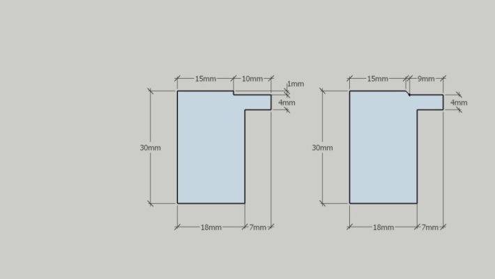

De lijstenmaker bij mij in de straat vroeg me of ik een schilderijlijst- profiel kon namaken.
Het betreft een fraai fijn profiel in notenhout dat op de hoeken met splines verbonden wordt.
Ik ben er mee aan de gang gegaan en kom een heel eind, maar ik mis ergens een facetrand en zie niet hoe ik die rand er eenvoudig in kan krijgen. Ik heb de hele catalogus van CMT er ook nog op nageslagen maar vond geen geschikt profiel mes.
Het profiel bestaat feitelijk uit een lat van 30x25mm notenhout met aan de achterkant een sponning van 25x7mm (daar komt het schilderij) en aan de voorkant een sprongetje/sponning van 1mmx10mm.
Dat sprongetje heeft een schuine rand en dat lukt me niet. Iemand een suggestie?profielen.jpg

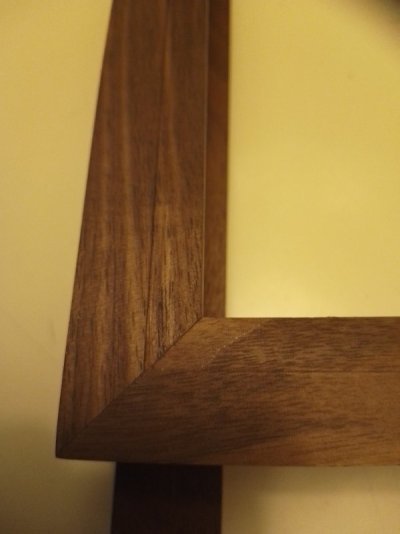

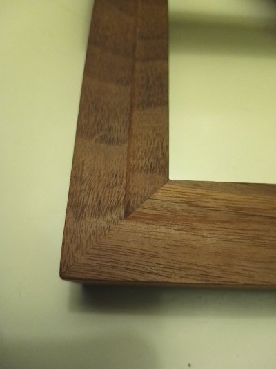

Links wat ik kan maken, rechts het gewenste profiel met de 45 gradenbrad aan de bovenkant
Het origineel, met de 45 graden sprong van 1 mm
Mijn, iets te scherpen, benadering.
Ik maak het profiel nu als volgt:
1) ik machineer een lat van 30x25 mm op de vlak van diktebank
2) ik frees een sponning van 25x7 mm uit de achterkant, met de stationaire frees (toupie) met een sponningfreeskop met verwisselbare mesjes, ook op de bovenkant van de freeskop, het profiel staand
3) ik frees een kleine verkenning in de bovenkant van 10mmx 1 mm met dezelfde freeskop, profiel weer staand
Ik mis nu alleen dat 45graden kantje en kan hooguit verzinnen om dat er achteraf nog aan te frezen met een 90graden puntfreesje op de bovenfrees tafel maar ik vrees dat dat geknoei is. Het liefst frees ik het in één keer...wie weet raad?

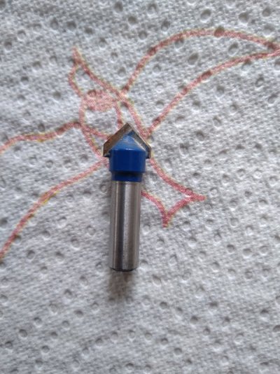

haal het lagertje weg, en het puntje afslijpen.
gedaan met verschillende freesjes waar het lager in de weg zat.
