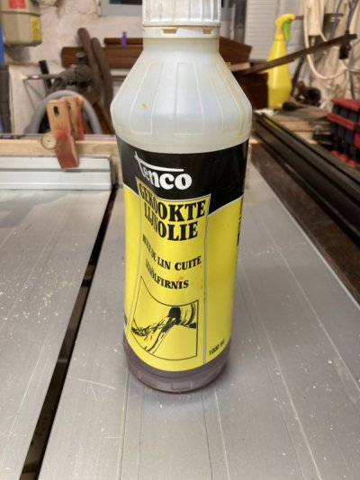

Omdat ik vaker gedoseerde hoeveelheden gekookte lijnolie gebruik dacht ik dat een Titebond (0,473ml) fles wel handig zou zijn
NIET DOEN , de olie maak de fles week en begint te lekken 🥺

Dat heeft de fles waar ik de lijn olie in kocht ( karwei) ook.
ik denk dat het komt door dat de fles vacuum trekt en dan zo opdroogt.

Dat vervormen is een direct resultaat van het polymeriseren van de olie - dat verbruikt (alle) zuurstof uit de bovenstaande lucht. De flessen vervormen vervolgens vanwege de gecreëerde onderdruk. Als een lijnoliefles zo vervormd is is dat voor mij een teken dat die waarschijnlijk niet (lang) meer bruikbaar is; te veel in de fles 'uitgehard'...
1. er is niks residu in de fles te zien
2. dus zo gauw dat je de fles weer opent, dan moet de onderdruk verdwijnen en de fles terug in vorm komen, maar dat doet die niet
3. de titebond fles was nog geen maand in gebruik

1. je ziet pas residu als de zaak helemaal is uitgehard. Tijdens het proces heb je vooral een (steeds stroperiger wordende) oplossing van steeds verder verharste lijnolie in oplosmiddel en olie.
2. ZO werkt dat niet met dit soort flessen; het proces gaat langzaam genoeg dat tegen de tijd dat je deze 'indeuking bereikt hebt het plestik dat meestal voor dit soort flessen gebruikt wordt min of meer permanent vervormd is (dit soort plestiks zijn niet zo vormstabiel als mensen soms denken. Er zijn net als b.v. lijmen o.a. onderhevig aan 'creep').
3. ik had het hier niet (meer) over de Titelbond-Fles maar over de gekookte lijnoliefles in je foto. Tenzij je dat etiket er zelf op hebt geplakt. Maar terzijde, een fles met gekookte lijnolie die lekker aan zuurstof is blootgesteld, zeker als er een hoeveelheid lucht boven staat en er lekker wat siccatief in die olie zit, kan in een maand makkelijk alle zuurstof uit de lucht boven de olie opgebruiken. Dan wordt de hoeveelheid lucht (nu alleen nog stikstof) boven de olie 20% minder. Gezien de hoeveelheid 'lege ruimte' (boven de olie) in die fles kan het verdwijnen van 20% daarvan makkelijk die hoeveelheid indeuking verklaren.
