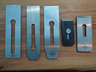

Naast elkaar op de foto van links naar rechts de schaafbeitels van Ron Hock (O1), Chinees, Lie Nielsen, Ron Hock (model Krenov) en nog een Lie Nielsen.

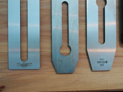

De Hock en de linkse LN zijn voor een no4 of 5. Ron dacht dat het misschien niet zou passen in mijn LN 4 ivm de ruimte voor de schroef van de keerbeitel. Maar geen probleem. De chinese beitel zag ik gister in een winkel hier liggen, kost 75 baht, zeg maar 1,75 euro; geen idee van de kwaliteit. Ik heb ook een LN 5, die is wat nieuwer als de 4 en heeft al het nieuwe model keerbeitel. Tot mijn verbazing is die beitel ook 0,3 mm dikker. Van de beitels die hier liggen is de dikte van de Hock 2,4 mm, de chinees 3 mm, de LN 3,3 mm, de kleine Hock, 4,8 mm en de dikke LN (voor een no62 LA) 4,5 mm. De Hock beitels zijn O1 staal en de LN zijn A2. Wat niet te zien is, is dat het merkje op de grote Hock beitel geetst is (of zoiets, misschien ook laser) en op de kleine gestanst.
Het verschil in beiteldikte kun je op de LN schaven makkelijk opvangen, omdat de kikker naar voren of achteren kan.
Nou Wilco, doe je voordeel er mee!

Past de chinese beitel wel? Sleuf ziet er omgekeerd uit? Of snap ik het niet?
Moet niet uitmaken. Zit de opening bij de snede dan schuif je de keerbeitel over de snede nu ga je met je keerbeitel naar de snede toe. Het is alleen een tegengestelde richting maar als de keerbeitel er op zit bepaald de keerbeitel meer of die past dan de beitel zelf.
Mogelijk leg ik het wat "houterig" uit. Misschien dat iemand bijval kan geven.
Bram

Die chinese beitel zal wel voor een trekschaaf zijn ...:D
Maar even serieus, ik zie inderdaad niet hoe dat moet werken. Of zit er ook een 'omgedraaide' keerbeitel bij? Moet haast wel...

Bram heeft helemaal gelijk en Don_Paul ook. De sleuf zit gewoon het midden, het gat is voor de schroef van de keerbeitel. Deze beitel is inderdaad voor een houten schaaf met zo'n stok er overdwars in. Ik had met Wilco per mail contact over beitels e.d. en deze vraag kwam op. Die 3 tiende dikte verschil bij de LN beitels zorg er wel voor dat als je ze omwisseld, je de kikker moet verstellen. Bij een schaaf met een vaste kikker zul je dus de mondopening iets uit moeten vijlen voor een dikker beitel.

Wat Bram bedoelt is: als je een 'gewone' keerbeitel op je beitel zet, dan bedekt de keerbeitel je snede en loop je het risico dat je die beschadigt. Ik zet daarom zelf de keerbeitel een kwartslag gedraaid op de beitel, schuif hem een stuk naar achter, draai hem een kwartslag terug en schuif hem dan naar voren. Bij de chinees zet je de keerbeitel helemaal achteraan op het blad. Die hangt dus niet over je snede. Daar bespaar je dus het heen- en terugdraaien. Op zich een veel slimmer systeem.
